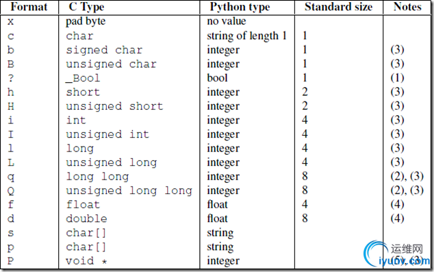

  代码中,首先定义了一个元组数据,包含int、string、float三种数据类型,然后定义了struct对象,并制定了format‘I3sf’,I 表示int,3s表示三个字符长度的字符串,f 表示 float。最后通过struct的pack和unpack进行打包和解包。通过输出结果可以发现,value被pack之后,转化为了一段二进制字节串,而unpack可以把该字节串再转换回一个元组,但是值得注意的是对于float的精度发生了改变,这是由一些比如操作系统等客观因素所决定的。打包之后的数据所占用的字节数与C语言中的struct十分相似。定义format可以参照官方api提供的对照表:
