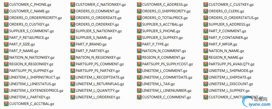

  整个测试数据压缩后的一级索引列表:
  对原始记录表进行压缩后,不能指定抽取属性列建立索引,只能同时对一个表的所有属性建立索引,这在实际应用中有很大缺陷,因为有一些属性根本就不会再查询条件中使用,建立的索引浪费了磁盘空间,也延长了建立索引的时间。虽然设计了压缩原始记录表,但最后我们实现没有压缩原始记录表,行到地址的对应表存的是原始记录的行首部地址。原始记录文件不会删除,这样可以指定表和属性建立索引。
