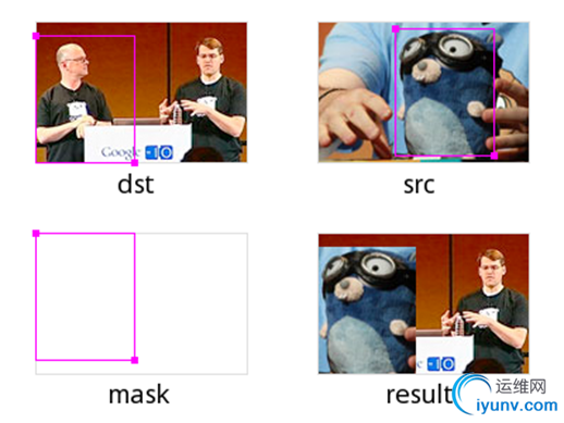

  image/draw 包仅仅定义了一个操作:通过可选的蒙版图(mask image),把一个原始图片绘制到目标图片上,这个操作是出奇的灵活,可以优雅和高效的执行很多常见的图像处理任务。
   1: // Draw calls DrawMask with a nil mask.
   2: func Draw(dst Image, r image.Rectangle, src image.Image, sp image.Point, op Op)
   3: func DrawMask(dst Image, r image.Rectangle, src image.Image, sp image.Point,
   4:     mask image.Image, mp image.Point, op Op)
  第一个函数Draw是没有使用蒙版mask的调用方法,它内部其实就是调用的mask为 nil的方法。
  它的参数描述如下:
  • dst  绘图的背景图。
  • r 是背景图的绘图区域
  • src 是要绘制的图
  • sp 是 src 对应的绘图开始点(绘制的大小 r变量定义了)
  • mask 是绘图时用的蒙版,控制替换图片的方式。
  • mp 是绘图时蒙版开始点(绘制的大小 r变量定义了)
  • op Op is a Porter-Duff compositing operator.  参考文章:http://blog.csdn.net/ison81/article/details/5468763  Porter-Duff 等式12种规则可以看这篇博客:http://www.blogjava.net/onedaylover/archive/2008/01/16/175675.html

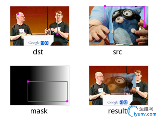

  mask 蒙版是渐变

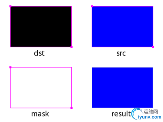

给一个矩形填充颜色
  使用 Draw方法的逻辑效果图:
  代码:
   1: m := image.NewRGBA(image.Rect(0, 0, 640, 480))
   2: blue := color.RGBA{0, 0, 255, 255}
   3: draw.Draw(m, m.Bounds(), &image.Uniform{blue}, image.ZP, draw.Src)

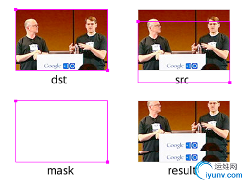

图片滚动效果
  效果如下图:
  假设我们需要把图片 m 上移20个像素.
  相关代码:
   1: b := m.Bounds()
   2: p := image.Pt(0, 20)
   3: // Note that even though the second argument is b,
   4: // the effective rectangle is smaller due to clipping.
   5: draw.Draw(m, b, m, b.Min.Add(p), draw.Src)

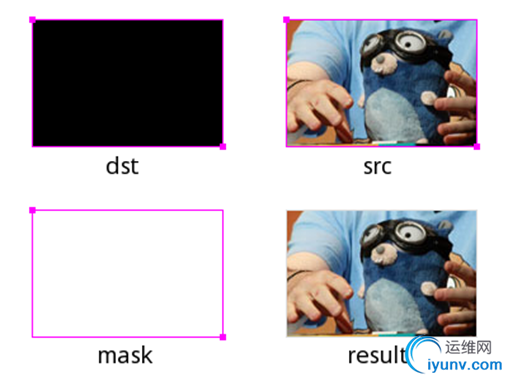

把一个图片转成RGBA格式
  效果图:
  相关代码:
   1: b := src.Bounds()
   2: m := image.NewRGBA(b)
   3: draw.Draw(m, b, src, b.Min, draw.Src)

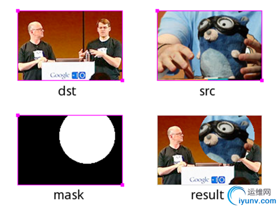

通过蒙版画特效
  效果图
  相关代码
   1: type circle struct {
   2:     p image.Point
   3:     r int
   4: }
   5:
   6: func (c *circle) ColorModel() color.Model {
   7:     return color.AlphaModel
   8: }
   9:
  10: func (c *circle) Bounds() image.Rectangle {
  11:     return image.Rect(c.p.X-c.r, c.p.Y-c.r, c.p.X+c.r, c.p.Y+c.r)
  12: }
  13:
  14: func (c *circle) At(x, y int) color.Color {
  15:     xx, yy, rr := float64(x-c.p.X)+0.5, float64(y-c.p.Y)+0.5, float64(c.r)
  16:     if xx*xx+yy*yy < rr*rr {
  17:         return color.Alpha{255}
  18:     }
  19:     return color.Alpha{0}
  20: }
  21:
  22:
  23: draw.DrawMask(dst, dst.Bounds(), src, image.ZP, &circle{p, r}, image.ZP, draw.Over)

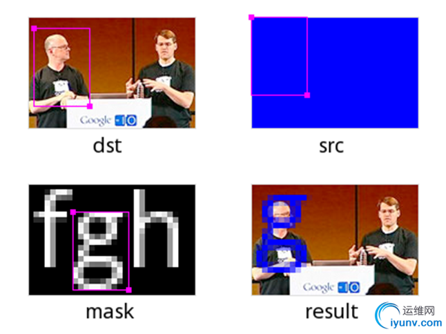

画一个字体
  效果图,画一个蓝色背景的字体。
  相关伪代码:
   1: src := &image.Uniform{color.RGBA{0, 0, 255, 255}}
   2: mask := theGlyphImageForAFont()
   3: mr := theBoundsFor(glyphIndex)
   4: draw.DrawMask(dst, mr.Sub(mr.Min).Add(p), src, image.ZP, mask, mr.Min, draw.Over)
  上面例子完整的代码请看:
