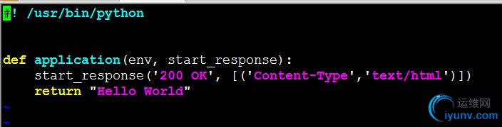

  demo1 : 最简单的

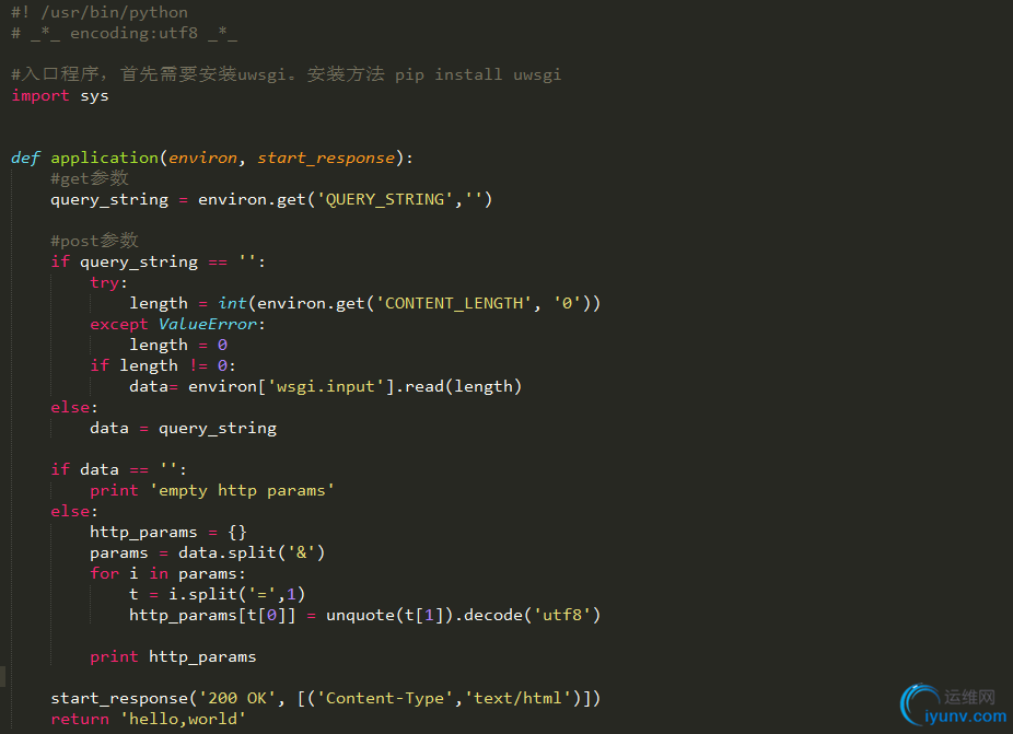

  demo2 :http参数获取的

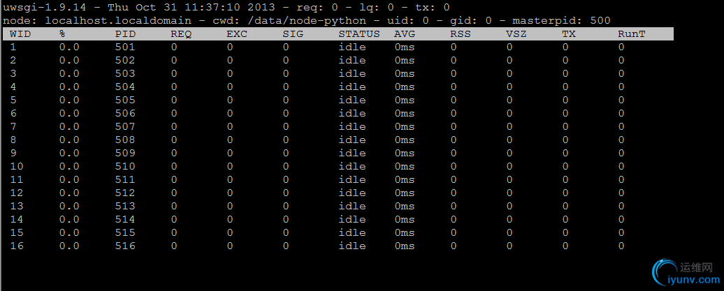

  uwsgi提供了一个很nice的监控工具,uwsgitop。它的安装也很简单 pip install uwsgitop,安装以后 它会存在于 /usr/local/python27/bin/uwsgitop
  运行 /usr/local/python27/bin/uwsgitop :1717,出现下面的图片
  然后查看下cpu的使用率,内存使用了,STATUS有几个是busy状态的,再具体判断使用几个进程,几个进程
