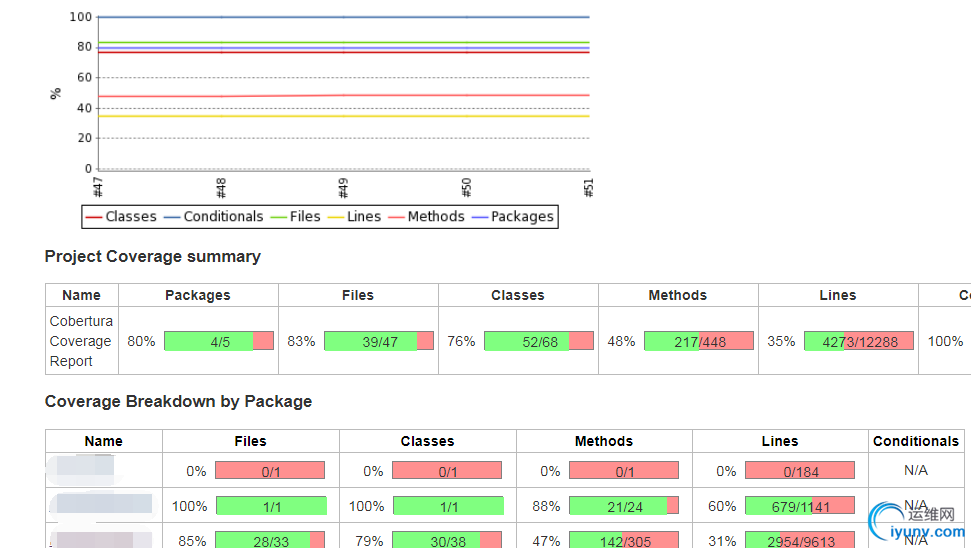

  4 将测试报告集成到jenkins,大功告成啦
