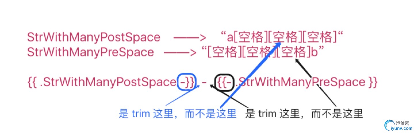

特殊字符
  • {{ }}: 用于输出变量的值
  • {{- 或 -}}:用于删除后面或前面的空格(注意,不是变量的空格)
