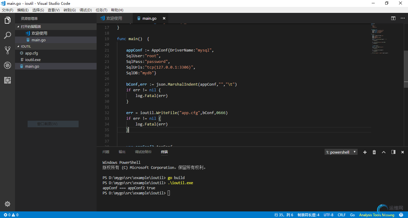

  可以搭配json包实现程序配置的读写功能。下面是一个读写数据库配置的例子。

  运行结果如下:
  生成的app.cfg内容如下:
