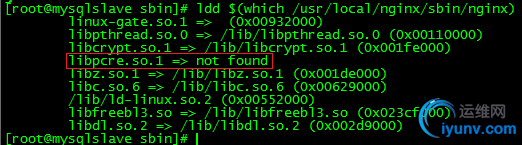

./nginx: error while loading shared libraries: libpcre.so.1: cannotopen shared object file: No such file or directory
从错误看出是缺少lib文件导致,进一步查看下:
ldd $(which/usr/local/nginx/sbin/nginx)
可以看出 libpcre.so.1 => not found并没有找到,进入/lib目录中手动链接下(这里的/lib目录指的是系统的根目录下面的lib目录)
32位系统 [iyunv@mysqlslave lib]# ln -s /usr/local/lib/libpcre.so.1/lib
64位系统 [iyunv@mysqlslave lib]# ln -s /usr/local/lib/libpcre.so.1/lib64

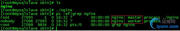

启动nginx:
cd /usr/local/nginx/sbin 目录下面 输入 ./nginx 启动nginx
ps -ef|grep nginx
