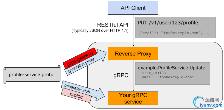

restful转grpc
  使用grpc的优点很多,二进制的数据可以加快传输速度,基于http2的多路复用可以减少服务之间的连接次数,和函数一样的调用方式也有效的提升了开发效率。不过使用grpc也会面临一个问题,我们的微服务对外一定是要提供Restful接口的,如果内部调用使用grpc,在某些情况下要同时提供一个功能的两套API接口,这样就不仅降低了开发效率,也增加了调试的复杂度。于是就想着有没有一个转换机制,让Restful和gprc可以相互转化。
  grpc-gateway应运而生

  以上生成的两个文件,第一个是pb.go文件,给grpc server用的;第二个是pb.gw.go文件,给grpc-gateway用的,用于grpc和restful的相互转化

  流程如下:curl用post向gateway发送请求,gateway作为proxy将请求转化一下通过grpc转发给greeter_server,greeter_server通过grpc返回结果,gateway收到结果后,转化成json返回给前端。
