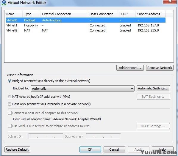

Vmware(虚拟机工作站)网络配置
vmware通过虚拟网络组件把虚拟机器同真实的物理网络连接起来。
虚拟网络组件主要有如下几种:
交换机:跟真实的交换机一样,它允许把多个网络组件连接起来,在vmware软件安装时根据需要自动安装,最多允许挂接9个交换机,名称分别为VMnet0-8。其中有3个已经默认分配给网桥(VMnet0),宿主机虚拟网络适配器(VMnet1)和网络地址转换NAT设备(VMnet8)。
通过在虚拟机的“Editing this machine settings”的网络适配器条目,可以把虚拟机器连接到未被分配的交换机。
网桥:网桥把虚拟机器连接到你的宿主机所在的局域网LAN上。其实现的方式就是把虚拟机器上的虚拟适配器连接到你的宿主机上的物理网络适配器上。创建虚拟机的向导中如果选择了“typical”或者“Using bridged networking”的网络连接方式,那么网桥会自动生成。
上面图中给出了网桥连接方式下虚拟机网络适配器与宿主机物理适配器之间的关系。这是让虚拟机访问宿主机所在网络的最容易的一种方式。这种情况下虚拟机需要自己独立的标识,比如TCP/IP网络中就需要自己的IP地址,这个IP地址从网络管理员处获得,还有其它的一些网络细节都需要手工设置。网桥方式下虚拟机跟宿主机一样是本地网络中的一个独立体,如同一个物理的机器一样。如果在vmware中同时运行多个虚拟机,那么每个虚拟机都应该有一个独立的IP地址。
宿主机上的虚拟适配器:就是出现在宿主机上的供vmware工作站使用的一个虚拟的网络适配器。允许虚拟机与宿主机通信,但是这个虚拟适配器不会连接到任何外部的网络,只有在宿主机上建立起特殊的软件诸如代理服务器才能把虚拟适配器和物理适配器连接起来。实际上虚拟机只和宿主机进行网络连接,这种方式也称为host-only。
在创建虚拟机的向导中选择了自定义网络设置,并且选择了“Use Host-only networking”,那么这种网络连接方式就会被自动建立起来。此时,宿主机操作系统可以看到有一个虚拟的网络适配器。宿主机与虚拟机可以通信。很适合建立一个与外部网络隔绝的独立私有TCP/IP网络。虚拟机的IP地址由虚拟的DHCP服务器提供。这种连接方式结合Windows2000/XP/2003上的网络共享的特性,就可以允许虚拟机连接到外部Internet。
网络地址转换设备:如果宿主机只有一个IP地址可用于外部物理网络的连接,那么使用NAT可以把虚拟机连接到外部网络。
如果在创建虚拟机的向导中选择自定义网络设置,并选择“Use network address translation”,那么这样的连接就会被创建。如果宿主机所在网络不能给该虚拟机一个IP地址,那么NAT就是最容易的一种让虚拟机访问宿主机网络的方式。由于虚拟机没有外部物理网络的IP地址,因此vmware在宿主机上建立一个独立的私有网络,通过虚拟的DHCP服务器获得ip地址。NAT能够把多个虚拟机的网络数据加以区分并在虚拟机与外部物理网络之间进行传送。NAT方式下许多标准的TCP/IP协议都可以在虚拟机上使用,比如HTTP/FTP/TELET等。但是默认情况下外部网络上的计算机不能连接到虚拟机上,因此虚拟机不能提供诸如WEB浏览这样的服务。
DHCP服务器:为虚拟机提供一个IP地址,只适用于NAT和host-only(指虚拟机只和宿主机进行网络连接)。
网络适配器:当用向导生成一个虚拟机时,为虚拟机建立一个虚拟网络适配器。在虚拟机的操作系统中,可以看到一个名称为AMD PCNET PCI适配器。在vmware的适配器设置中,可以建立最多3个虚拟网络适配器。
配置虚拟机上网

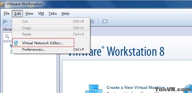

  首先在VMware程序“编辑”菜单下选择“虚拟网络设置”命令,然后虚拟网络编辑器窗口的“摘要”选项卡下看到VMware能够模拟的网络类型,其中有“虚拟网络8”。
  下面要添加一个虚拟网络的网卡硬件,在“主机虚拟适配器”选项卡下添加名为“VMnet8”的虚拟网络,点击“添加”按钮,选择VMnet8添加。
