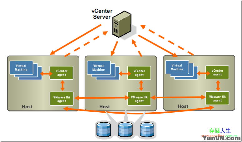

3. VMware HA 的工作方式VMware HA 可以将虚拟机及其所驻留的主机集中在群集内,从而为虚拟机提供高可用性。群集中的主机均会受到监控,如果发生故障,故障主机上的虚拟机将在备用主机上重新启动。
3.1 VMware HA 群集中的首选主机和辅助主机在将主机添加到 VMware HA 群集时,代理将上载到主机,并配置为与群集内的其他代理通信。添加到群集的前五台主机将指定为首选主机,随后的所有主机将指定为辅助主机。首选主机维护和复制所有群集状况,并用于启动故障切换操作。如果从群集内移除某台首选主机,则 VMware HA 会将另一台主机提升为首选状态。
加入群集的任何主机必须与现有首选主机通信以完成其配置(当您正在将第一台主机添加到群集时除外)。必须至少有一台首选主机运行正常,以便 VMware HA 正确进行操作。如果所有首选主机均不可用(不响应),则无法为 VMware HA 成功配置任何主机。如果活动首选主机发生故障,则另一台首选主机会将其替换。
3.2 故障检测和主机网络隔离代理会相互通信,并监控群集内各台主机的活跃度。默认情况下,此操作通过每秒交换一次检测信号来完成。如果15 秒过去后仍未收到检测信号,而且 ping 不到该主机,则系统会声明该主机发生故障。如果主机发生故障,则将对该主机上运行的虚拟机进行故障切换,即在具有最多可用未预留的容量(CPU 和内存)的备用主机上重新启动。

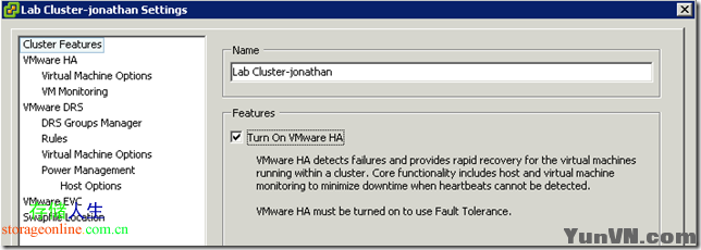

1. 为群集启用 VMware HA:
这里有些具体设置:

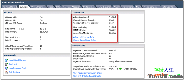

设置完成后,群集的属性多了个HA:

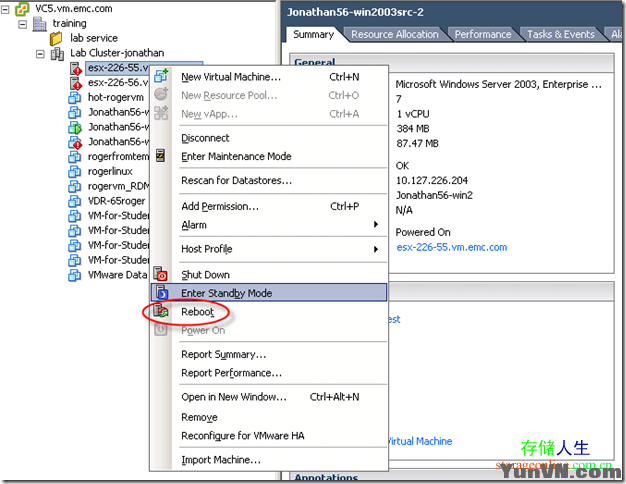

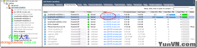

5. 测试VMware HA当前两台HOST各有一虚拟机在运行:

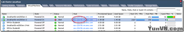

重启其中一台host:
该host上的VM迁移到了另外一host上:
