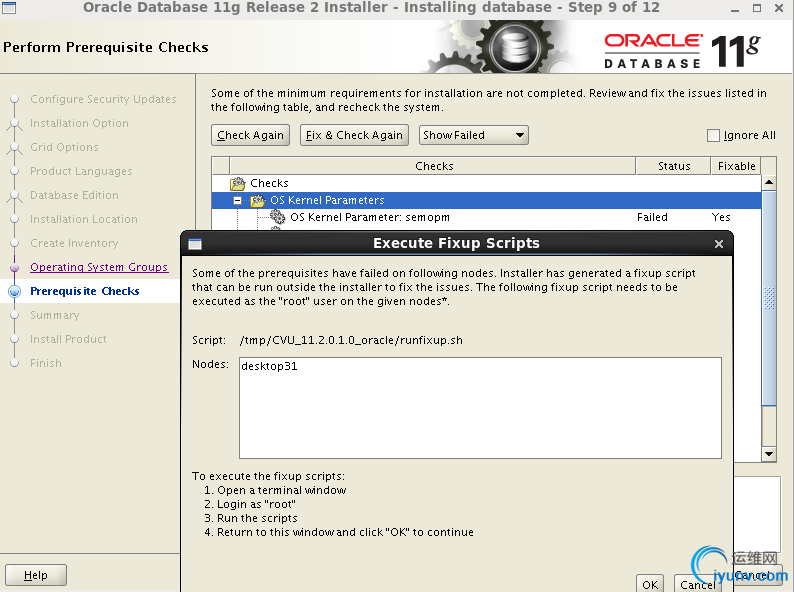

b9.安装检测到内核信息和一些软件包的版本不符合安装要求,点击Fix & check again,运行弹出窗口中提示的脚本
  • 【root@desktop31 mnt]# /tmp/CVU_11.2.0.1.0_oracle/runfixup.sh
  • [root@desktop31 mnt]# sysctl -p
  • 检测后发现还有一处内核参数没有修改成功,手动进行修改
  • [root@desktop31 mnt]# vim /etc/sysctl.conf
  • kernel.sem = 250 32000 100 128
内核参数修改好以后软件包版本忽略掉就行,选择右边的ignore all

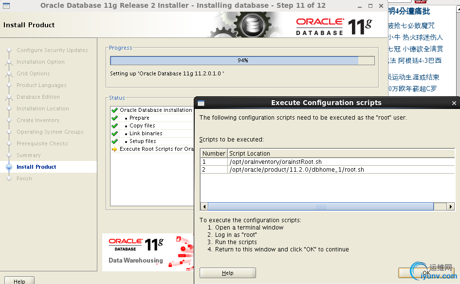

b10.选择finish, 开始   ,等待过后弹出窗口提示执行两个脚本
  • [root@desktop31 mnt]# /opt/oraInventory/orainstRoot.sh
  • [root@desktop31 mnt]# /opt/oracle/product/11.2.0/dbhome_1/root.sh

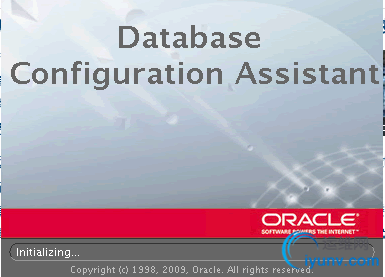

b12.创建数据库:
  • [oracle@desktop31 bin]$ dbca
执行后弹出图形界面

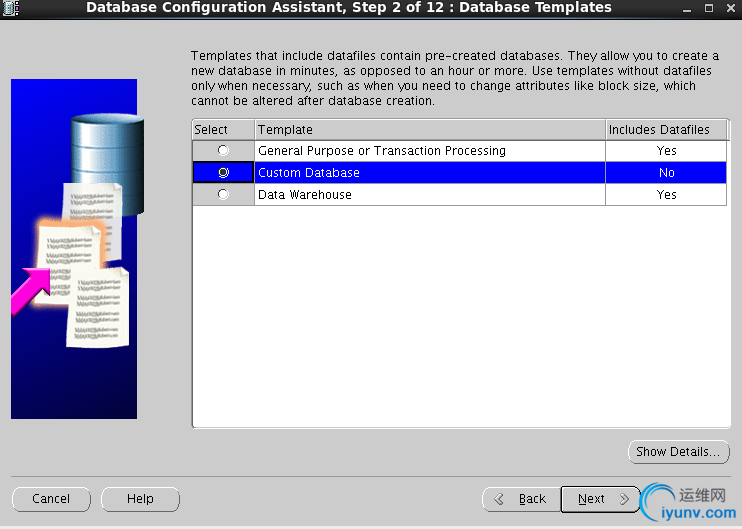

这一步选择 custom database

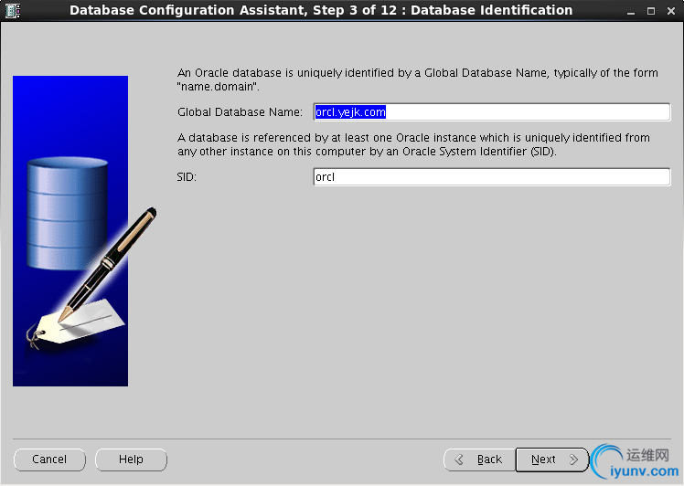

这里设置一个sid,后面的域名随意

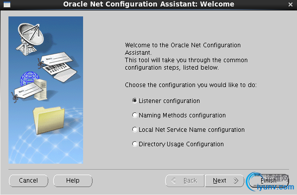

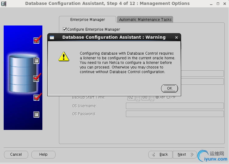

这一部提示它需要一个监听器,没有的话无法安装,打开一个终端,执行代码
  • [root@desktop31 mnt]# su - oracle
  • [oracle@desktop31 ~]$ netca
会弹出一个安装监听器的窗口,一路next直到点finish

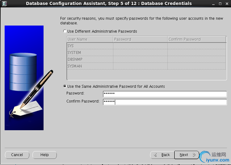

接下来这个界面让你设置这些用户的密码,可以设置成不同的,也可以选择第二项设置为相同的密码

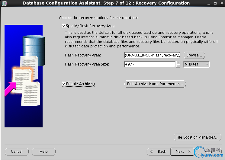

接下来这个地方点选第二项,类似于开启日志记录之类的功能

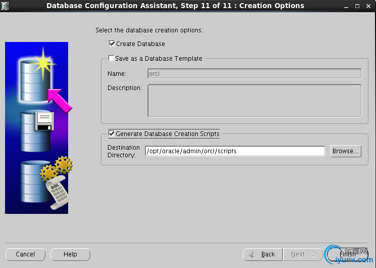

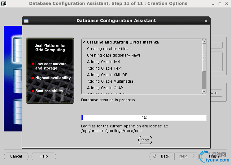

接下来这一步选择第三项,它会生成一个脚本,功能类似与kickstart,就是批量安装时使用的,记住这个位置
点击finish,安装开始,要很久

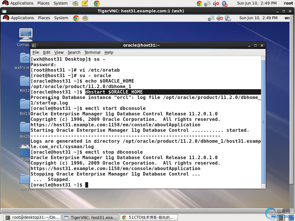

  b13. 设置 Oracle 开机自启动
  • a. 修改/etc/oratab 文件
  •         orcl:/opt/oracle/product/11.1.0/db_1:Y

  • c. 执行命令:chkconfig oracled on
  第一次安装的时候 OEM 启动正常,但重启后不会自动启动,如想用 OEM 管理数据库,执行以下命令:
  • [oracle@station6 ~]$ emctl start dbconsole
