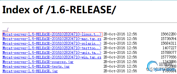

  下载:mycat
DSC0004.jpg [root@localhost ~]# tar xf  Mycat-server-1.6-RELEASE-20161028204710-linux.tar.gz -C /usr/local/

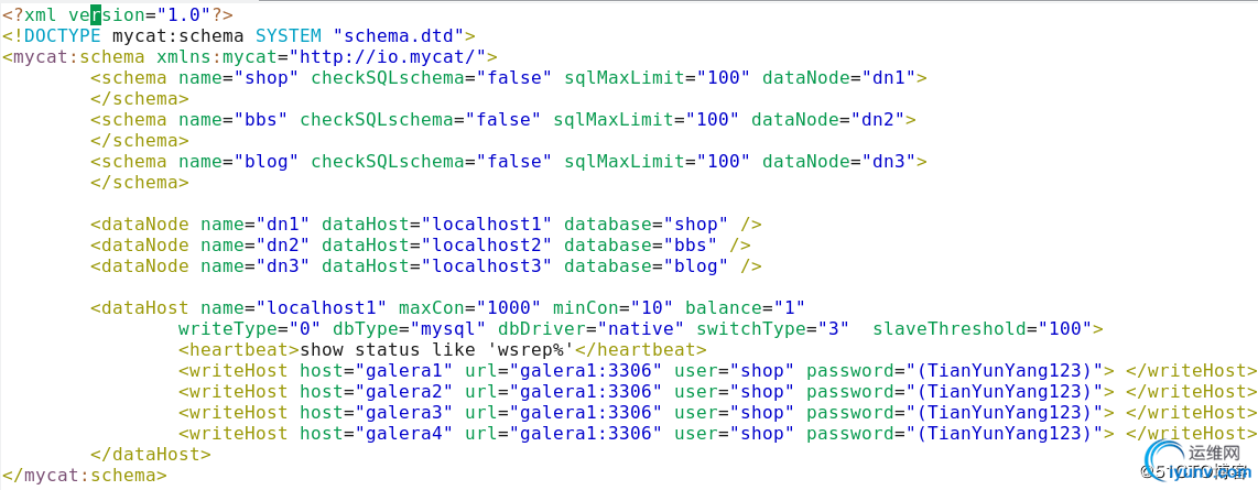

配置mycat后端
  请务必先备份此文件    schema.xml
  [root@localhost ~]# vim /usr/local/mycat/conf/schema.xml
  上面这个是我自己的配置
  这个schema 的 name="mycat"  和  bataNode 的database="mycat"  再加上前端的mycat 必须一致,否则会报错。
  schema name:mycat维护的集群名称。
  datanode:后方节点群的名称。
  datahost:后方节点群的主机名称。
  writehost:写主机
  readhost:读主机
  小技巧!!!!倒着看。一般的脚本倒着看都能看懂.
  关于属性(参数)的介绍:
  负载均衡类型:
  1. balance="0", 不开启读写分离机制,所有读操作都发送到当前可用的 writeHost 上。
  2. balance="1", 全部的 readHost 与 stand by writeHost 参与 select 语句的负载均衡,
  简单的说,当双主双从模式(M1->S1,M2->S2,并且 M1 与 M2     互为主备),正常情况下,M2,S1,S2 都参与 select 语句的负载均衡。
  3. balance="2", 所有读操作都随机的在 writeHost、readhost 上分发。
  4. balance="3", 所有读请求随机的分发到 wiriterHost 对应的 readhost 执行,writerHost 不负担读压力,注意 balance=3 只在 1.4 及其以后版本有,1.3 没有。
  writeType 属性:
  1. writeType="0", 所有写操作发送到配置的第一个 writeHost,
  第一个挂了切到还生存的第二个writeHost,
  重新启动后已切换后的为准,切换记录在配置文件中:dnindex.properties .
  2. writeType="1",所有写操作都随机的发送到配置的 writeHost。
  3. writeType="2",没实现。
