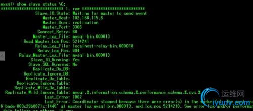

  当主库的这条数据未变动的时候,当前主从同步进程中Slave_IO_Running和Slave_SQL_Running还是为YES,目前只是asm_user这张表的数据不同步而已,对应其他schema上的数据还是会保持主从同步;
  但如果这个情况,主库执行相同的SQL语句:
  mysql> insert into test.asm_user (id,name,salary) values (1,'a',10000);
  对应的SQL apply到从库的时候就会发现duplicate key,这个时候主从的同步就会停止掉。
  # tail -f /home/mydata/localhost.localdomain.err

  很明显当前test库数据是一致的,目前主从同步这个错误是可以忽略的,因此我们采用跳过这个事务的办法来处理主从数据库不同步问题。通常在生产环境中,主库的数据是不断的更新的,这里我们在主从数据不同步的情况下在主库继续插入一条数据,方便后续验证。
  下面我们开始处理主从不同步问题:
  在未启用GTID复制的情况下采用下面的方法跳过事务:
mysql>slave stop;
mysql>SET GLOBAL SQL_SLAVE_SKIP_COUNTER = 1;  //跳过一个事务
mysql>slave start;

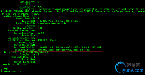

  Mysql5.6之后支持GTID复制,开启GTID复制的好处很多,具体可以百度一下!但当开启gtid后就不能采用前面那种办法来跳过事务。
  在show slave status \G;输出中的最后几条里面,
  Retrieved_Gtid_Set项:记录了relay日志从Master获取了binlog日志的位置
  Executed_Gtid_Set项:记录本机执行的binlog日志位置(如果是从机,包括Master的binlog日志位置和slave本身的binlog日志位置)
  我们要跳过事务的GTID在错误日志中有记录
mysql> set session gtid_next='bd9e9912-2bc7-11e6-bade-000c29b8871c:1440';
mysql> begin;commit;
mysql> set session gtid_next=automatic;
mysql> start slave;
mysql> show slave status \G;
  验证从库数据是否和主库一致
