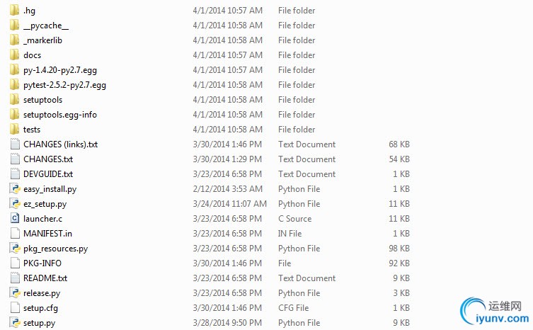

  第二步:将下载的安装包解压缩:

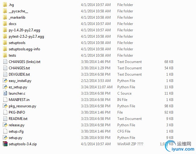

  第三步:把第一步中下载的zip包,原样拷到上面的这个目录下,如下图
  第四步:在CMD下切换到此目录,并执行 python ez_setup.py,即可看到安装进程了!
