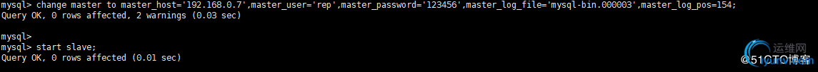

  在master上将slave设为自己的主服务器并开启slave功能
mysql>change,master,to ,master_host='192.168.0.7',master_user='rep',master_password='123456',master_log_file='mysql-bin.000003',master_log_pos=154;
Query OK, 0 rows affected, 2 warnings (0.03 sec)
  查看从的状态下,以下俩个值必须为yes代表从服务器能正常连接主服务器

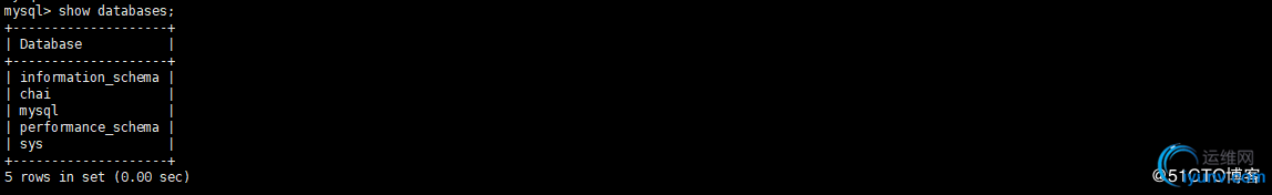

  四:测试主主同步
  在master上创建数据库 chai 看看slave是否同步
  主的服务器
  从的服务器验证已经同步过来
  现在任何一台MYSQL上更新数据同步到另一台mysql 同步完成
