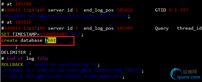

  第二次增量备份后又修改了数据库,但此时修改完后还没来得及做增量备份。像这样的情况,如果数据丢失了,在没做增量备份的情况下,就只能依靠二进制日志文件来恢复了
MariaDB [(none)]> create database hhht;
Query OK, 1 row affected (0.00 sec)
MariaDB [(none)]> show databases;
| Database           |
| bynr               |        #第二次增量备份时,备份到了bynr这个库
| hellodb            |
| hhht               |        #第二次增量备份后,创建了hhht这个库,还没做增量备份
| hlbrc              |        #第一次增量备份时,备份到了hlbrc这个库
| information_schema |
| makingware         |
| mysql              |
| performance_schema |
| test               |
| ultrax             |

  ③、查看使用二进制日志导出的a.sql
[root@shuishui binlogs]#vim a.sql  确实有刚才创建的hhht数据库,那就是它了。现在把这个二进制日志文件导出来并附加到数据库中
