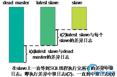

  MHA工作原理
  当master出现故障时,通过对比slave之间I/O线程读取masterbinlog的位置,选取最接近的slave做为latestslave。其它slave通过与latest slave对比生成差异中继日志。在latest slave上应用从master保存的binlog,同时将latest slave提升为master。最后在其它slave上应用相应的差异中继日志并开始从新的master开始复制。
  在MHA实现Master故障切换过程中,MHA Node会试图访问故障的master(通过SSH),如果可以访问(不是硬件故障,比如InnoDB数据文件损坏等),会保存二进制文件,以最大程度保证数据不丢失。MHA和半同步复制一起使用会大大降低数据丢失的危险。
