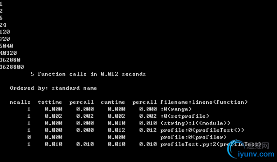

  profile 的使用非常简单,只需要在使用之前进行 import 即可。具体实例如下:
清单 8. 使用 profile 进行性能分析
import profile
def profileTest():
Total =1;
for i in range(10):
Total=Total*(i+1)
print Total
return Total
if __name__ == "__main__":
profile.run("profileTest()")
  程序的运行结果如下:
图 1. 性能分析结果
  其中输出每列的具体解释如下:
  • ncalls:表示函数调用的次数;
  • tottime:表示指定函数的总的运行时间,除掉函数中调用子函数的运行时间;
  • percall:(第一个 percall)等于 tottime/ncalls;
  • cumtime:表示该函数及其所有子函数的调用运行的时间,即函数开始调用到返回的时间;
  • percall:(第二个 percall)即函数运行一次的平均时间,等于 cumtime/ncalls;
  • filename:lineno(function):每个函数调用的具体信息;
