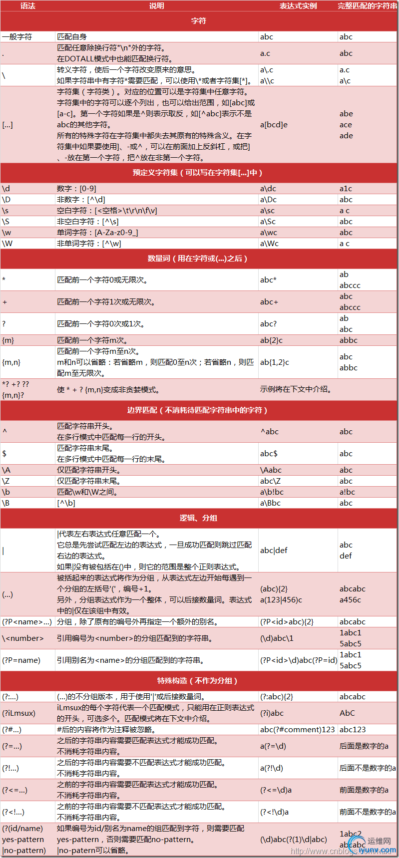

二、正則表達式元字符语法
  这里偷个小懒,直接将《Python正則表達式指南》[2]中大神总结的正則表達式语法图拿过来用了:
  注: 正則表達式之所以复杂难懂,除了它有上面如此多的元字符外,这些元字符之间的组合模式使得RE变得很难懂。比方: \S 匹配非空白字符,而加上 + 后 \S+ 则表示不包括空白字符的字符串!
  此外, ^ 字符在上面图片中解释为字符串開始,事实上并不完好,在[ a ] 这种匹配中,^ 表示 “非” ,比方 [ a ]匹配字符 a,而[ ^a ] 则匹配除 a 以外的随意字符。
