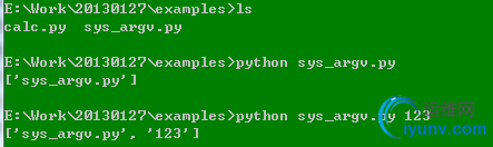

Python的脚本以.py结尾,调用解释器运行脚本时,采取了【脚本名】+【参数】的形式,在脚本中使用sys.argv来控制执行参数。 Sys.argv[0]表示脚本名称,即使没有参数传入,sys.argv也至少应该有一个元素。
如图所示,当提供参数传入时,sys.argv会将脚本名称和参数一起列出,如果没有参数,至少会输入脚本名称。

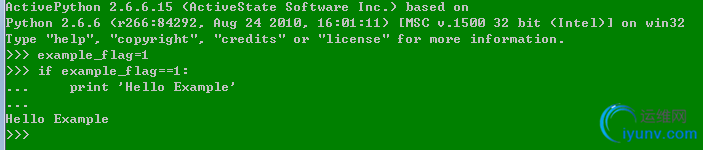

当解释器给出>>>并等待用户输入时,我们叫做交互环境,上面提到过的3种交互环境下,我们都可以根据它的提示进行执行。>>>为主提示符,后续语法部分会有三个点…组成的从属提示符,表示从语法上讲(多行输入时),等待用户更多的输入,如:
当用户在…后直接回车,表示默认用户输入结束,交互环境开始执行结果。

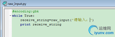

编程中,系统提供了内置函数raw_input()来返回用户的输入,如下面的实例:
循环接收用户输入,并原样输出。

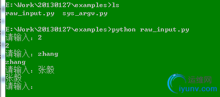

执行结果为:
注意这里使用了raw_input方法,python还有一个内建的input方法,它们是有区别的:raw_input将接受到的一切按字符串处理,input按照python语法进行类型确认,这个以后会讲到。

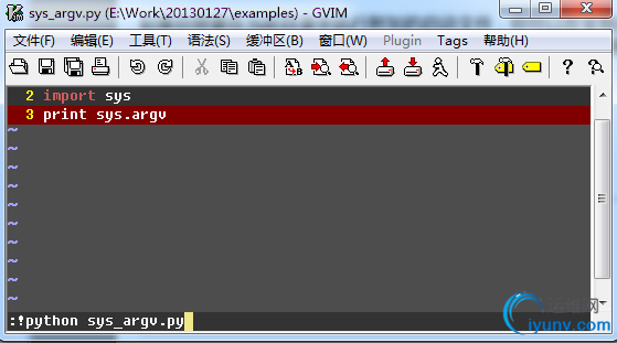

如果使用的是vim系列的编辑工具,事情会变得容易一些:可以直接采用vim提供的命令方式执行系统命令,前面加上!就可以,如下图所以:
注:在vim中,:表示切换到命令模式。
