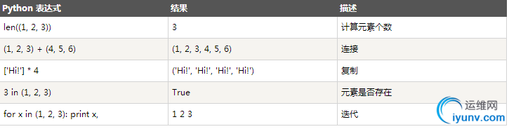

  7.4、元组运算符
与字符串一样,元组之间可以使用+号和*号进行运算。这就意味着他们可以组合和复制,运算后会生成一个新的元组。

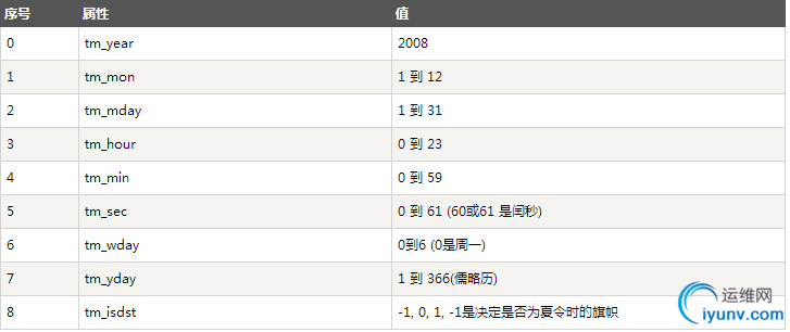

说明:time.struct_time(tm_year=2014, tm_mon=3, tm_mday=21, tm_hour=15, tm_min=13, tm_sec=56, tm_wday=4, tm_yday=80, tm_isdst=0)属于struct_time元组,struct_time元组具有如下属性:
