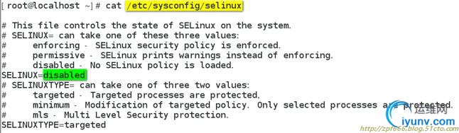

  1、在monitor上配置ntp,让全部主机时间同步,并且全部主机都关闭selinux
  现在在其他四台主机上都进行如下操作:
  至此,现在五台主机时间都同步了。
  下面的关闭selinux在五台主机都要操作:

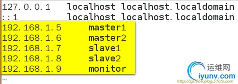

  2、在所有主机上配置/etc/hosts文件,添加如下内容
  (在master1上添加,其他四台全部用scp命令拷贝一份即可)
  先修改五台主机的主机名:分别为master1、master2、slave1、slave2、monitor
  下面正式开始修改各自的hosts文件(五台全部一样):

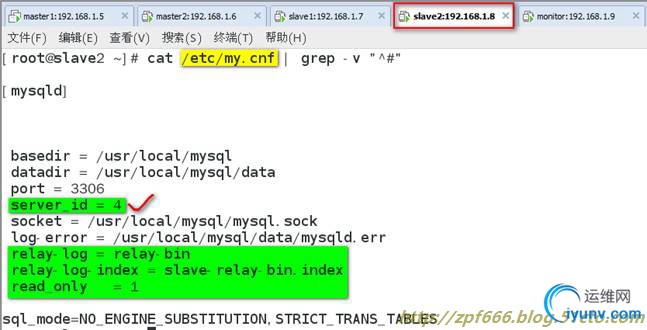

  在每个mysql的配置文件/etc/my.cnf中加入以下内容,注意server-id不能重复:
  四台mysql的my.cnf配置文件修改完毕后,都需要重启mysqld服务:

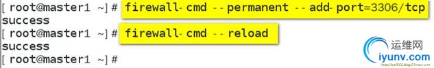

  6、四台mysql主机要开启防火墙,要么关闭防火墙或者创建访问规则

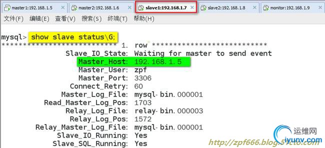

  8、把master2、slave1和slave2配置成master1的从库

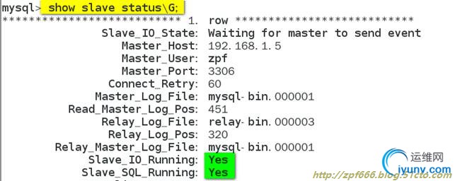

  在master1上执行show masterstatus; 获取binlog文件和Position点:
  分别在master2、slave1和slave2执行如下命令:
  验证主从复制:(保证master2、slave1、slave2三台主机都是双yes即为成功)

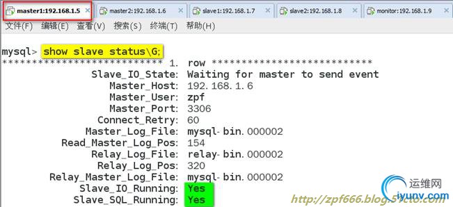

  在master2上执行show masterstatus ;获取binlog文件和Position点:
  在master1上执行如下命令:
  验证主从复制:

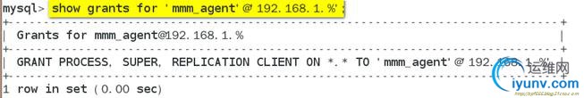

  分别在四台mysql节点上创建如下的用户
  创建代理账号:
  创建监控账号:

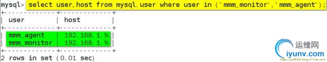

  注1:因为之前的主从复制,以及主从已经是ok的,所以上面的创建用户的命令我只在master1服务器执行就ok了(即只在master1上创建这两个用户,其他三台都可以自动同步)
  检查master2和slave1、slave2三台db上是否都存在监控和代理账号:
  或者
  注2:
  mmm_monitor用户:mmm监控用于对mysql服务器进程健康检查
  mmm_agent用户:mmm代理用来更改只读模式,复制的主服务器等

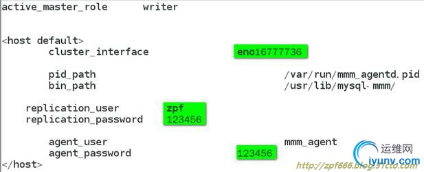

  管理服务器(即monitor)和数据库服务器(即四台mysql)上都要包含一个共同的文件mmm_common.conf,五台的mmm_common.conf文件都修改成如下内容:(下面我只以master1为例)
  配置项解释如下:
  active_master_role   writer                                #积极的master角色的标示,所有的db服务器要开启read_only参数,对于writer服务器监控代理会自动将read_only属性关闭。
  cluster_interface              eno16777736                #群集的网络接口
  pid_path       /var/run/mmm_agentd.pid                  #pid路径
  bin_path       /usr/lib/mysql-mmm/                       #可执行文件路径
  replication_user         zpf                               #复制用户(即授权用户)
  replication_password    123456                            #复制用户密码
  agent_user            mmm_agent                         #代理用户
  agent_password      123456                               #代理用户密码

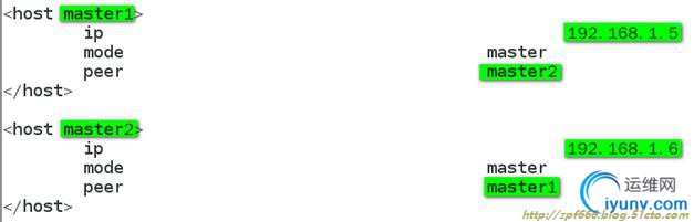

  配置项解释如下:
                                       #master1的host名
  ip                       192.168.1.5       #master1的ip
  mode               master                  #角色属性,master代表是主
  peer               master2                #与master1对等的服务器的host名,也就是master2的服务器host名
                                     #和master的概念一样
  ip                                 192.168.1.6
  mode                    master
  peer                     master1

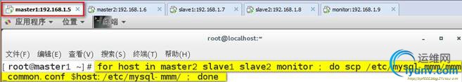

  一台配置完毕,然后把这个文件拷贝到其他的四台主机,配置都不变:

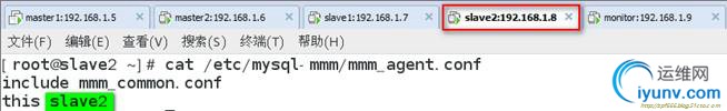

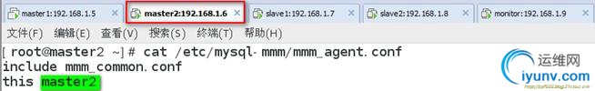

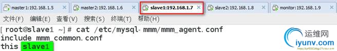

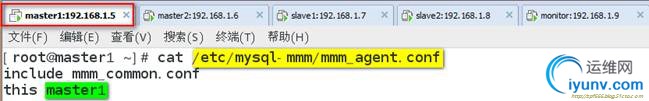

  代理文件配置
  编辑四台mysql节点机上的/etc/mysql-mmm/mmm_agent.conf
  注意:这个配置只配置mysql服务器,监控服务器(即monitor)不需要配置,this后面的host名改成当前服务器的主机名。

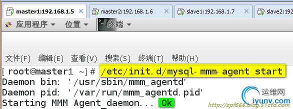

  启动代理进程:(如下步骤也都是在四台mysql主机上操作,这里我就以master1为例来操作了)

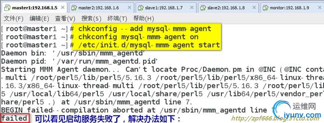

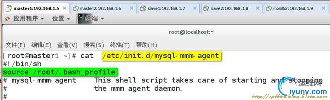

  在 /etc/init.d/mysql-mmm-agent的脚本文件的#!/bin/sh下面,加入如下内容:
  添加成系统服务并设置为自启动:
  失败说明:添加source /root/.bash_profile目的是为了mysql-mmm-agent服务能启机自启。
  自动启动和手动启动的唯一区别,就是激活一个console 。那么说明在作为服务启动的时候,可能是由于缺少环境变量。
  解决办法:
  再次试着开启服务:
  这次成功了。

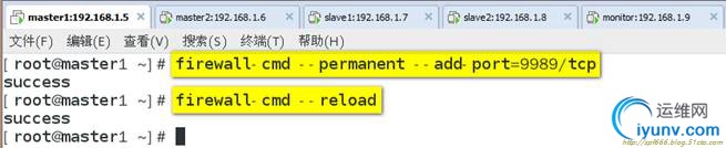

  配置防火墙:
  注:以上操作都必须在四台mysql主机上都操作完成了,然后方可下面的操作。

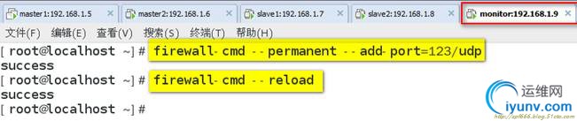

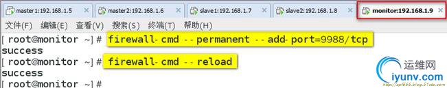

  配置防火墙:

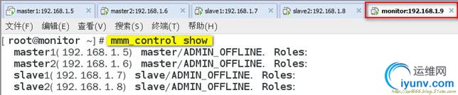

  14、检查集群状态
  从上图可以看出四台主机都是离线状态(这也是它们的原始状态)
  如果服务器状态不是ONLINE,可以用如下命令将服务器上线:
  格式:#mmm_controlset_online主机名

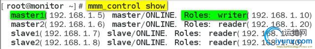

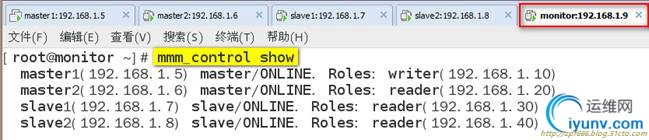

  我们现在把四台主机都处于复苏状态:
  再次查看群集状态:
  从上图显示可以看到,写请求的VIP在master1上,所有从节点也都把master1当做主节点。

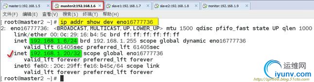

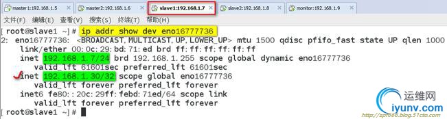

  15、查看是否启用vip

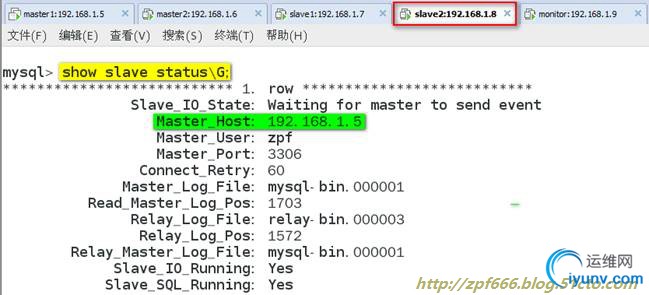

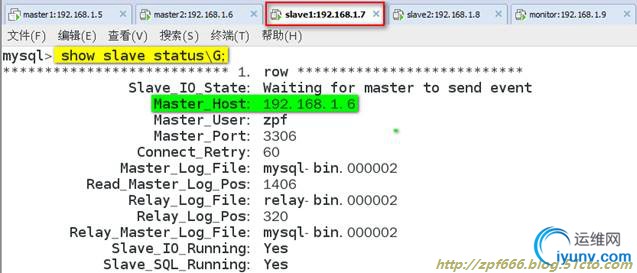

  16、在master2,slave1,slave2主机上分别查看主mysql的指向

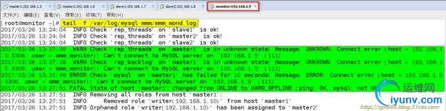

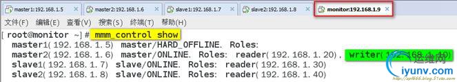

  模拟master1宕机,手动停止mysql服务,观察monitor日志,master1的日志如下:
  查看群集的最新状态:
  从显示结果可以看出master1的状态有ONLINE转换为HARD_OFFLINE,写VIP转移到了master2主机上。
  检查所有的mysql服务器群集状态:
  从上面截图可以看到master1能ping通,说明只是服务死掉了。

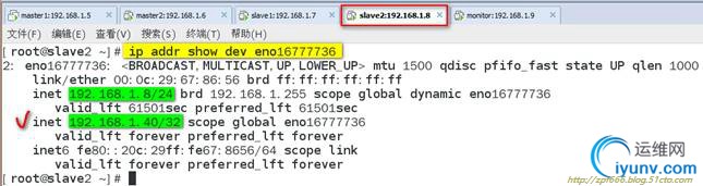

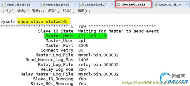

  18、查看master2、slave1、slave2
  查看master2主机:
  查看slave1主机:
  查看slave2主机:

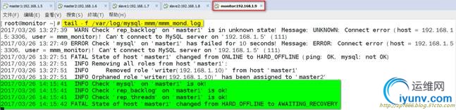

  19、现在再把master1主机的mysql服务启动,再次观察monitor日志:
  从上面截图可以看到master1的状态由hard_offline改变为awaiting_recovery状态。

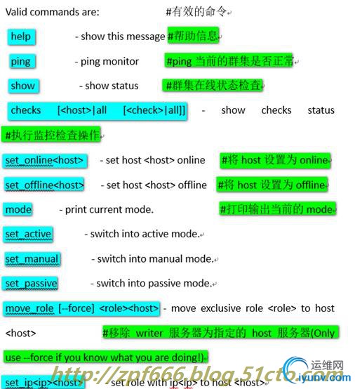

  3、mmm_control用法
  作用:mmm_control程序可以用于监控群集状态、切换writer、设置online\offline操作等。
  检查所有的db服务器群集状态:
  该命令检查项包括:ping、mysql是否正常运行、复制线程是否正常等。
  检查群集环境在线状况:
  对指定的host执行offline操作:
  对指定的host执行onine操作:
  执行write切换(手动切换):
  首先查看当前的slave对应的master:
  然后进行writer切换,要确保mmm_common.conf文件中的writer属性有配置对应的host,否则无法切换:
  查看一下writer是否转到master1:
  再次查看一下slave是否自动切换了新master:(下图中可以确定slave切换了新master)
