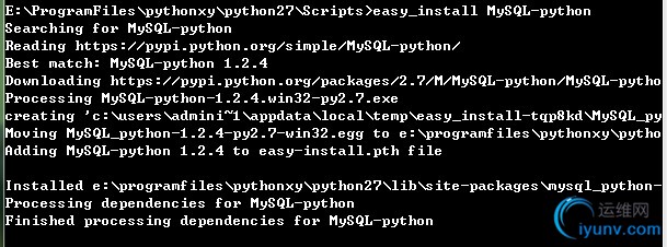

比如说要安装Python的MySQL支持,可以执行如下命令,系统会自动在pypi网站列表里查找相关软件包:
easy_install MySQL-python
可以看到,确实自动下载软件包并安装,类型linux下面安装软件了。
