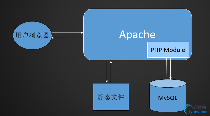

  httpd、PHP、MySQL三者如何工作:
  PHP是以模块的形式和Apache结合在一起的。
  Apache不能直接跟Mysql打交道,只能通过PHP模块去Mysql拿数据,再交给Apache再交给用户。PHP与Mysql之间是动态请求。

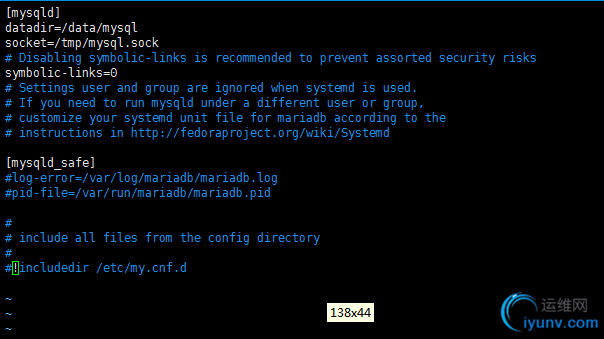

  更改自带的vim /etc/my.cnf文件,更改成如下配置:
DSC0002.png 9.复制启动脚本到/etc/init.d目录下并改名mysqld:

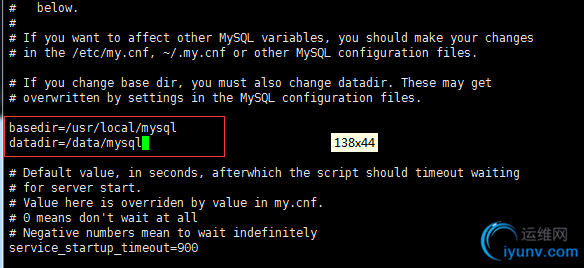

  10.编辑启动脚本:
  # vi /etc/init.d/mysqld定义basedir和datadir
  basedir=/usr/local/mysql
  datadir=/data/mysql
