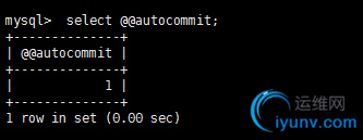

  mysql> select @@autocommit;
  | @@autocommit |
  |            1 |
  1 row in set (0.00 sec)
  mysql>
  从上面可以看出此时数据库autocommit为1也就是自动提交
