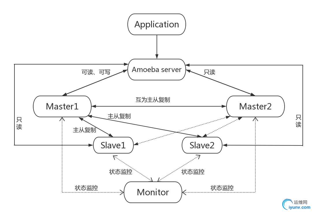

双主双从集群配置环境

  MMM整合Amoeba应用架构
