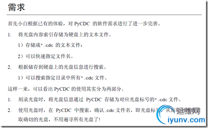

那么现在我们看下我们的需求。
  我们需要指定扫描目录 以及保存的文件名,让我们改一下昨天的代码。

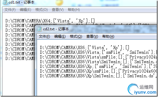

  我们运行一下,然后在命令行中调用。
  我们得到了两个文件。
  如此看来,我们定义的函数是没错的。

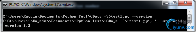

  这个程序要从cmd里面执行,让我们试一下。
  功能好像挺简单的,那么我们现在分析一下这个程序。
  首先,我们看到了def, 它定义了一个函数,这个函数从名称上看来是读取文件的,参数是文件名。
  下面出现了两个IF , 第一个if是判断sys.argv的长度,那么我们有了一个新问题。sys.argv得到的是什么,让我们再上一个程序上面补写一句话
print sys.argv
  我们看到了 sys.argv 的输出内容是一个list , 如果没有 参数,应该只有一项。
  如果有参数,长度肯定超过1 .

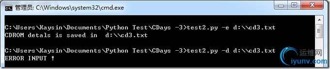

现在我们用 sys.argv 来修改最初的程序。
import os,sys
CDROM = 'D:\\CDROM'
def cdWalker (cdrom , result_file ):
export = &quot;&quot;
for root, dirs, files in os.walk(cdrom):
export+=&quot;\n %s;%s;%s&quot; % (root,dirs,files)
open(result_file, 'w').write(export)
if '-e'==sys.argv[1] :
cdWalker (CDROM,sys.argv[2])
print &quot;CDROM detals is saved in  %s&quot; % sys.argv[2]
else:
print 'ERROR INPUT !'
  保存它,现在我们在CMD中运行试试看。
  一个可以与用户互动的小程序暂时完成了。
