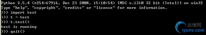

    每个模块都有一个内置的变量__name__。在模块自己运行的时候,该__name__就等于'main',而如果被其他的模块import,则该模块的__name__就等于模块名,也就是文件名去掉py扩展名的部分。

if __name__ == "test":#import时调用该程序块
    print "test is invoked"

import执行效果如图:
执行test()方法效果如图:
通过这个例子,python应用模块的自测试程序都放在 if __name__ == "__main__" 条件块下是多么方便。
