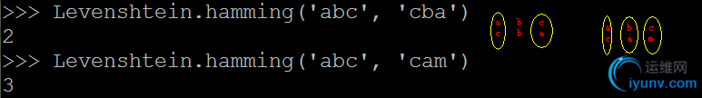

  1. Levenshtein.hamming(str1, str2)
  计算汉明距离。要求str1和str2必须长度一致。是描述两个等长字串之间对应位置上不同字符的个数。如

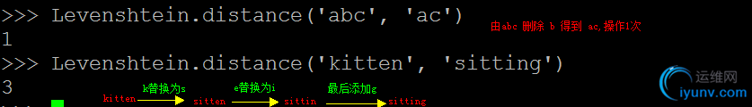

  2. Levenshtein.distance(str1, str2)
  计算编辑距离(也成Levenshtein距离)。是描述由一个字串转化成另一个字串最少的操作次数,在其中的操作包括插入删除替换。如
  算法实现 参考动态规划整理:http://www.iyunv.com/kaituorensheng/archive/2013/05/15/3080990.html。

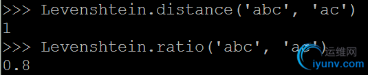

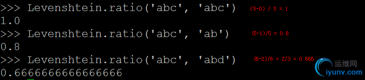

  3. Levenshtein.ratio(str1, str2)
  计算莱文斯坦比。计算公式  r = (sum - ldist) / sum, 其中sum是指str1 和 str2 字串的长度总和,ldist是类编辑距离
  注意:这里的类编辑距离不是2中所说的编辑距离,2中三种操作中每个操作+1,而在此处,删除、插入依然+1,但是替换+2
  这样设计的目的:ratio('a', 'c'),sum=2,按2中计算为(2-1)/2 = 0.5,’a','c'没有重合,显然不合算,但是替换操作+2,就可以解决这个问题。
