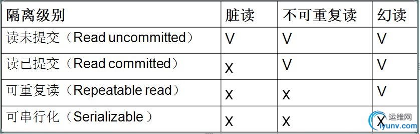

  在MySQL中,实现了这四种隔离级别,分别有可能产生问题如下所示:
  二、事务的并发问题
  1、脏读:事务A读取了事务B更新的数据,然后B回滚操作,那么A读取到的数据是脏数据
  2、不可重复读:事务 A 多次读取同一数据,事务 B 在事务A多次读取的过程中,对数据作了更新并提交,导致事务A多次读取同一数据时,结果 不一致。
  3、幻读:系统管理员A将数据库中所有学生的成绩从具体分数改为ABCDE等级,但是系统管理员B就在这个时候插入了一条具体分数的记录,当系统管理员A改结束后发现还有一条记录没有改过来,就好像发生了幻觉一样,这就叫幻读。

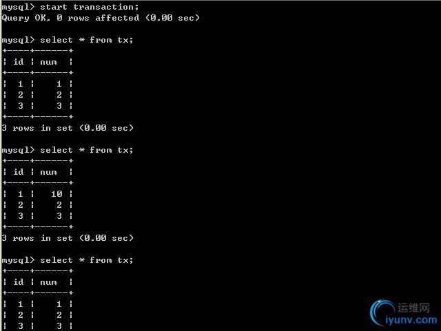

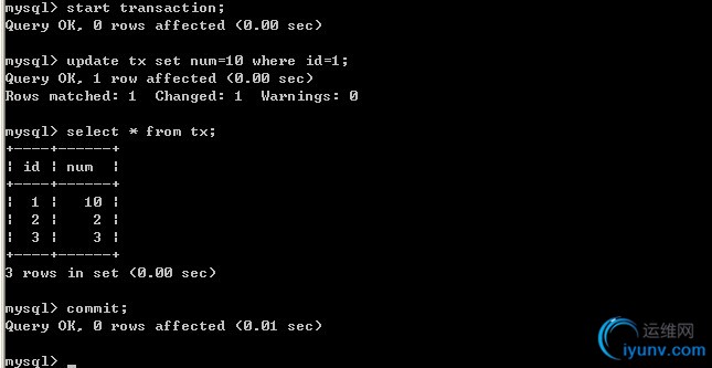

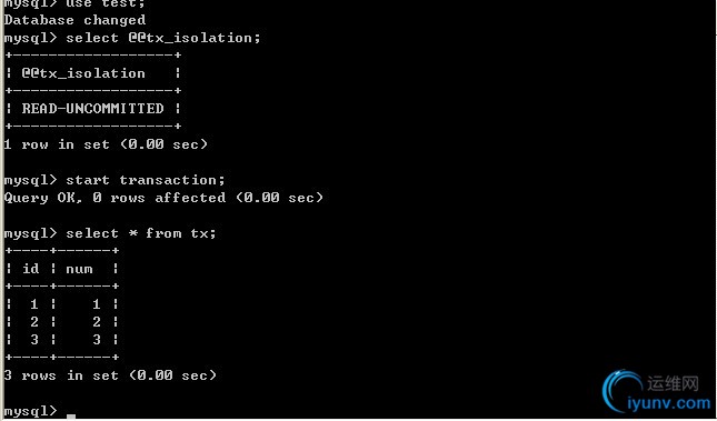

  (一)、将A的隔离级别设置为read uncommitted(未提交读)

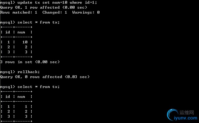

  在B未更新数据之前:
  B更新数据:
  客户端B:
  客户端A:
  经过上面的实验可以得出结论,事务B更新了一条记录,但是没有提交,此时事务A可以查询出未提交记录。造成脏读现象。未提交读是最低的隔离级别。

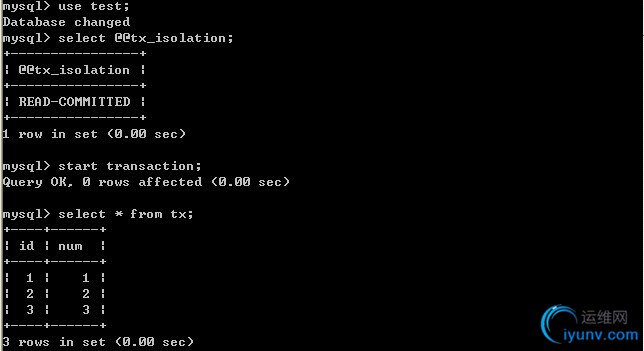

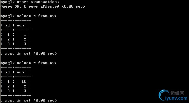

  (二)、将客户端A的事务隔离级别设置为read committed(已提交读)
  在B未更新数据之前:
  客户端A:
  B更新数据:
  客户端B:
  客户端A:
  经过上面的实验可以得出结论,已提交读隔离级别解决了脏读的问题,但是出现了不可重复读的问题,即事务A在两次查询的数据不一致,因为在两次查询之间事务B更新了一条数据。已提交读只允许读取已提交的记录,但不要求可重复读。

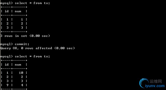

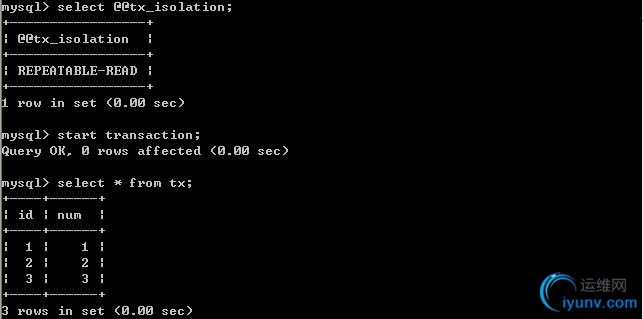

  (三)、将A的隔离级别设置为repeatable read(可重复读)

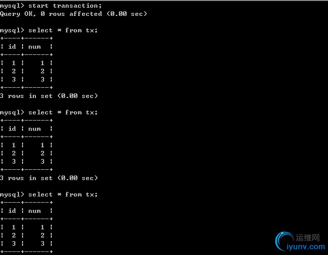

  在B未更新数据之前:
  客户端A:

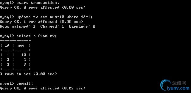

  B更新数据:
  客户端B:
  客户端A:

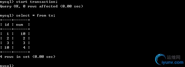

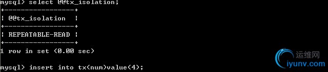

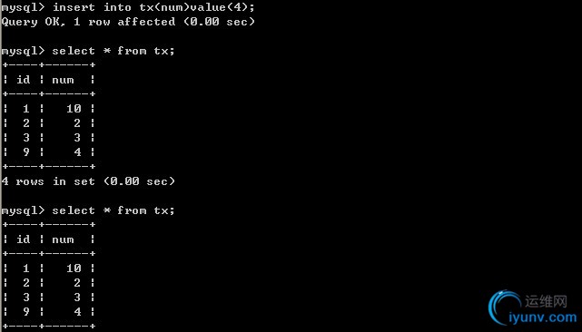

  B插入数据:
  客户端B:
  客户端A:
  由以上的实验可以得出结论,可重复读隔离级别只允许读取已提交记录,而且在一个事务两次读取一个记录期间,其他事务部的更新该记录。但该事务不要求与其他事务可串行化。例如,当一个事务可以找到由一个已提交事务更新的记录,但是可能产生幻读问题(注意是可能,因为数据库对隔离级别的实现有所差别)。像以上的实验,就没有出现数据幻读的问题。
