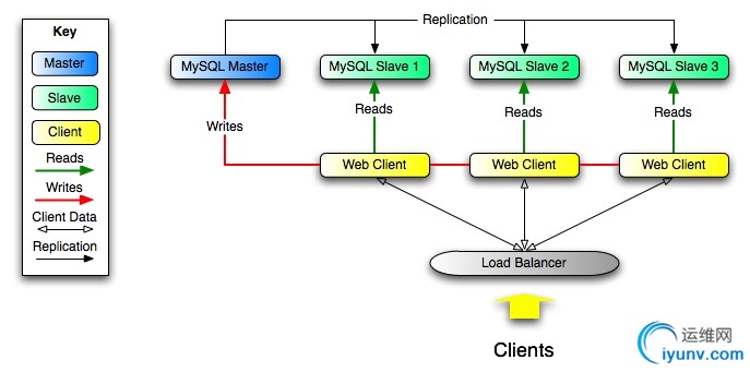

  下图是MySQL官方给出了使用Replication的场景:

  Mysql 的 Replication  是一个异步的复制过程,从一个MySQL节点(称之为Master)复制到另一个MySQL节点(称之Slave)。在 Master 与 Slave  之间的实现整个复制过程主要由三个线程来完成,其中两个线程(SQL 线程和 I/O 线程)在 Slave 端,另外一个线程(I/O 线程)在  Master 端。
  要实现 MySQL 的 Replication ,首先必须打开 Master 端的 Binary Log,因为整个复制过程实际上就是 Slave 从 Master 端获取该日志然后再在自己身上完全顺序的执行日志中所记录的各种操作。
