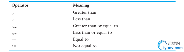

      如果if的condition不用布尔表达式来做条件判断而采用关系表达式,实际上关系表达式运算的结果要么是True要么是False。下面我们先了解一些有关关系运算符的基础知识,如下表所示。

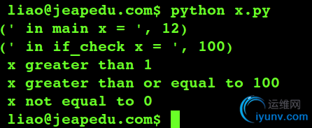

      程序运行结果如下所示。
      从Python程序运行结果来看,当x = 100时,x > 1 x >= 100 和x != 0这三个if语句关系运算结果为真,所以其下的打印语句执行。
