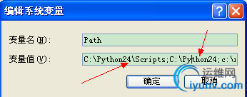

  我要下载的版本是python-2.4.msi ,直接即可,其实安装的路径:C:\Python24,按默认的进行安装,安装后要配置path环境变量,把C:\Python24,加入到path中,然后打开cmd,输入python来验证一下。

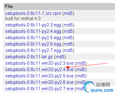

  setuptools下载地址:https://pypi.python.org/pypi/setuptools
  要安装的环境是windows+python2.4.4,所以下载setuptools时一定要找对版本,下载后可以直接安装,安装过程中setuptools自动识别python的默认安装路径C:\Python24,安装后还需要配置easy_install所在路径的path环境变量,默认是在C:\Python24\Scripts中,大家可以去看看,是否存在。
