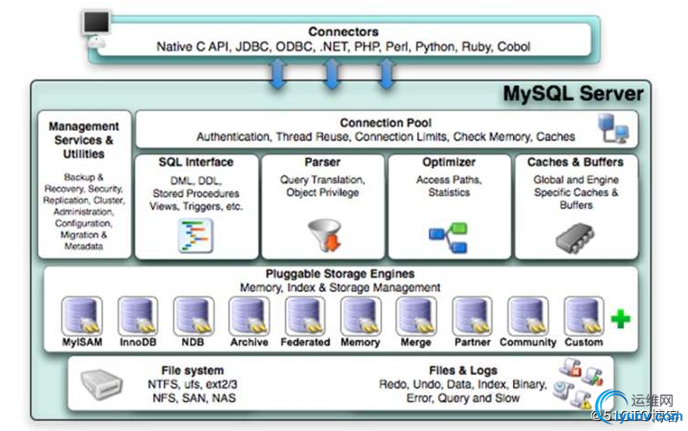

MYSQL介绍
    MySQL一般特制完整的MySQLRDBMS,是一个开源的关系型数据库管理系统(Relational Database Management System),现在属于Oracle公司。随着MySQL功能的不断完善,性能不断提高,又有开源免费的优势,越来越多的企业选择使用MySQL,而放弃商用收费的Oracle,目前最新版为:5.8
MYSQL体系
mysql结构体系::分两层:mysql server层、存储引擎层  mysql server层: 分两层:连接层、SQL层
  连接层:
  通信协议:兼容性
  线程处理: 连接线程分配,一个线程对应一个逻辑CPU,并会在多个逻辑CPU之间进行切换
  用户名密码:用户密码判断,以及授权信息
  SQL层:权限判断、查询缓存、解析器、预处理、查询优化器、缓存和执行计划
  存储引擎层: MYisam、innodb、NDB、.....

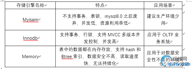

3、存储引擎

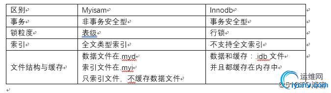

3.1、myisam与innodb引擎的区别

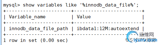

  表空间

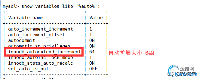

  innodb_data_file_path负责系统表空间的路径、初始化大小、自动扩展策略
  innodb_autoextend_increment 负责数据库自动扩展大小
  默认为10M,建议调整为1G

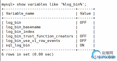

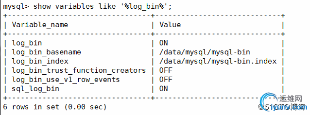

  my.cnf中添加 开启二进制日志,server_id在5.7中需要配置,否则启动会一直失败
  log_bin=mysql-bin
  server_id=111

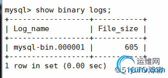

  此时我们在数据中做的任何操作,在二进制日志中都能查询

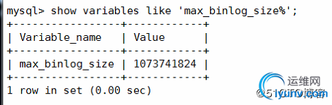

  查看二进制日志大小,每重启一次它都会重新生成一个,或者触发了最大值

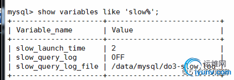

  慢查询日志,slow_query_log默认关闭,配置文件中更改一下
  慢查询,以及SQL未建索引的被记录。
  slow_query_log=ON
  log_queries_not_using_indexes=ON

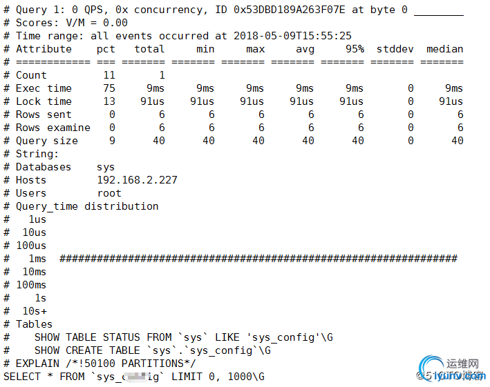

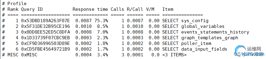

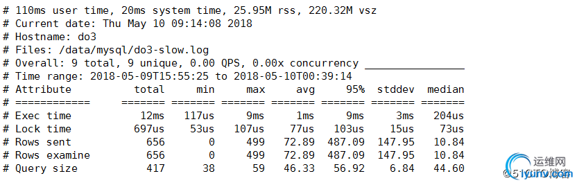

查看最近24小时的慢日志
[root@do3 mysql]# pt-query-digest --since=24h /data/mysql/do3-slow.log > query.log
  第一部分
overall: 总共多少查询,上面是九条  time range : 时间
  unique:唯一查询时间,即对查询条件进行参数化后,总共有多少不同的查询,实验为9个
  total: 时间
  95%: 把所有值从小到大排列,位置位于95%的那个数一般最具有参与价值
  median:中位数,把所有值从小到大排列,位置位于中间的那个数
  第二部分
response:响应时长
time:该查询在本次分析中总的时间占比
calls:执行次数,即本次分析总共有多少条这种类型的查询语句;
R/Call:平均每次执行的响应时间
item:查询对象,即具体的SQL语句
  第三部分
  具体的SQL语句的详细输出结果

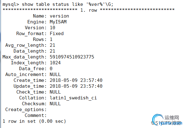

3.5、碎片处理
  使用delete的时候,mysql并不会将真实数据删除,而只是将数据文件标识位删除,当有新数据写入时,Mysql会再次利用这些被删除的区域;
  碎片大小=数据总大小-空际表空间大小
  这里总数为1024 实际大小21, 不到3B

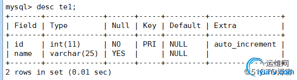

mysql> create table te1(id int primary key not null auto_increment,name varchar(25));

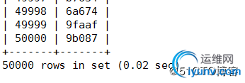

  5万条数据整了8分钟,像测试最好用存储过程
  无索引查询

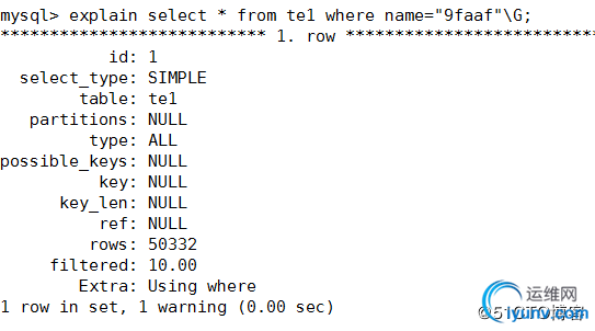

  mysql> select * from te1 ;
  查看索引
  key:null表示没有索引

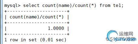

  越靠近1说明索引效果越好
