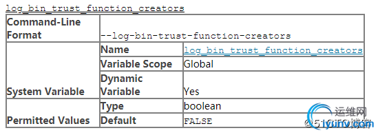

  MySQL的有个参数log_bin_trust_function_creators,官方文档对这个参数的介绍、解释如下所示:
  This variable applies when binary logging is enabled. It controls whether stored function creators can be trusted not to create stored functions that will cause unsafe events to be written to the binary log. If set to 0 (the default), users are not permitted to create or>  简单介绍一下,当二进制日志启用后,这个变量就会启用。它控制是否可以信任存储函数创建者,不会创建写入二进制日志引起不安全事件的存储函数。如果设置为0(默认值),用户不得创建或修改存储函数,除非它们具有除CREATE ROUTINE或ALTER ROUTINE特权之外的SUPER权限。 设置为0还强制使用DETERMINISTIC特性或READS SQL DATA或NO SQL特性声明函数的限制。 如果变量设置为1,MySQL不会对创建存储函数实施这些限制。 此变量也适用于触发器的创建。 请参见第23.7节“Binary Logging of Stored Programs”。

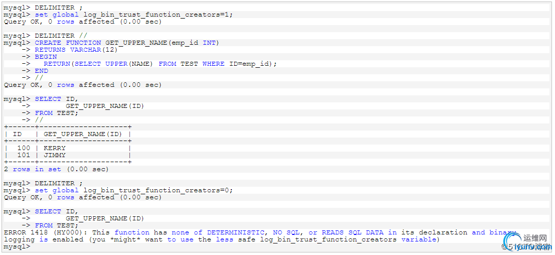

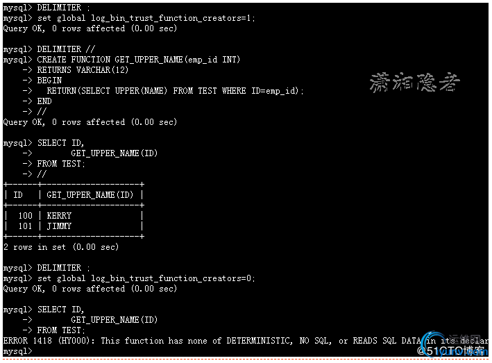

  下面我们测试一下,当开启二进制日志后,如果变量log_bin_trust_function_creators为OFF,那么创建或修改存储函数就会报“ERROR 1418 (HY000): This function has none of DETERMINISTIC, NO SQL, or READS SQL DATA in its declaration and binary logging is enabled (you might want to use the less safe log_bin_trust_function_creators variable)”这样的错误,如下所示:
  在调用存储函数时,也会遇到这个错误,如下测试所示:
  那么为什么MySQL有这样的限制呢? 因为二进制日志的一个重要功能是用于主从复制,而存储函数有可能导致主从的数据不一致。所以当开启二进制日志后,参数log_bin_trust_function_creators就会生效,限制存储函数的创建、修改、调用。那么此时如何解决这个问题呢?官方文档介绍如下,具体可以参考23.7 Binary Logging of Stored Programs
