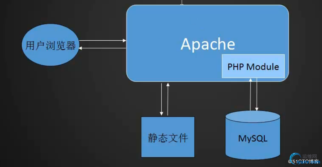

  LAMP=Linux+Apache(httpd)+MySQL+PHP
  即把Apache、MySQL、PHP安装在Linux上,组成一个环境来运行PHP的脚本语言,通常是网站。
  Linux:操作系统。centos、乌班图就是Linux操作系统。
  Apache:提供外部服务的软件,真名叫httpd,常用的web服务软件。
  MySQL:数据库软件。存的不是图片文件那些,存的是数据、字符串。
  PHP:脚本语言。和shell类似,但比shell复杂。通常以做网站为主。
  可以Apache+PHP安装在一台机器上,MySQL安装在另一台机器上;也  可以三个都安装在一台机器上,但是Apache和PHP需要装在同一台机器上,因为PHP是作为Apache的一个模块存在,它们必须安装在一起。
  Apache不能和MySQL打交道,只能通过PHP模块交换数据,Apache再交给用户。这个取数据的行为叫做“动态请求”。
  动态请求,解析:比如登录一个网站,输入用户名和密码,然后Apache去数据库比对,此时就是通过PHP和MySQL打交道比对数据,先查到数据库里你的密码是什么,然后PHP再对比,然后Apache再反馈给你一个登录状态。
  静态文件,解析:比如网站内的logo,也是去Apache请求,这个logo是存在Linux服务器上的一个目录下,拿到图片然后反馈给用户。该过程并没有和MySQL打交道。
