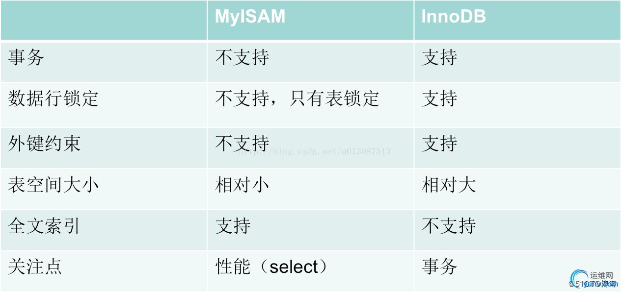

  在MYSQL中有两个存储引擎MyISAM和InnoDB,每个引擎都有利有弊。
  MyISAM适合于一些需要大量查询的应用,但是对于大量写操作的支持不是很好。甚至一个update语句就会进行锁表操作,这时读取这张表的所有进程都无法进行操作直至写操作完成。另外MyISAM对于SELECT  COUNT(*)这类的计算是超快无比的。InnoDB 的趋势会是一个非常复杂的存储引擎,对于一些小的应用,它会比 MyISAM 还慢。它支持“行锁” ,于是在写操作比较多的时候,会更优秀。并且,他还支持更多的高级应用,比如:事务。
  MyISAM是MYSQL5.5版本以前默认的存储引擎,基于传统的ISAM类型,支持B-Tree,全文检索,但是不是事务安全的,而且不支持外键。不具有原子性。支持锁表。
  InnoDB是事务型引擎,支持ACID事务(实现4种事务隔离机制)、回滚、崩溃恢复能力、行锁。以及提供与Oracle一致的不加锁的读取方式。InnoDB存储它的表和索引在一个表空间中,表空间可以包含多个文件。
  MyISAM和InnoDB比较,如下图所示:
  在5.5之后默认的存储引擎是INNODB
  可以单独进行修改也可以在创建表时修改:
  ALTER TABLE tab_name ENGINE INNODB;
