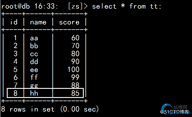

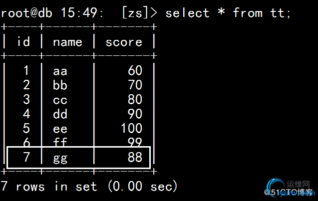

  首先向主库的zs库下的tt表中插入一条数据:
  查看从库,这条数据同步成功。

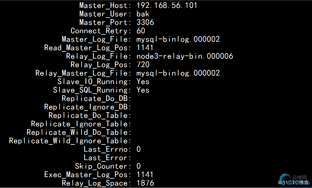

  然后在从库中执行show slave status查看主从复制状态,发现GTID的值没有增加,证明切换成功:

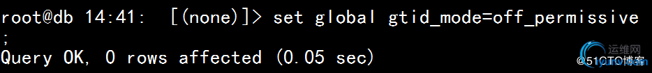

  (3)在主从服务器上同时调整GTID模式为off_permissive。
  (4)在主从服务器上同时调整GTID模式为on_permissive。

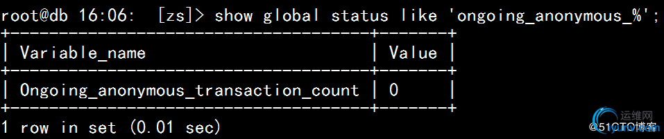

  (5)确认从库的Ongoing_anonymous_transaction_count参数是否0,如果为0,意味着没有等待的事务,可以直接进行下一步操作了。

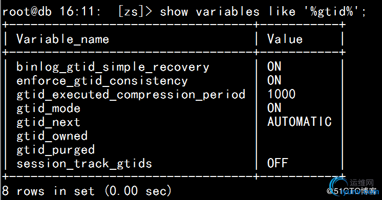

  查看GTID参数设置,目前都是开启状态。

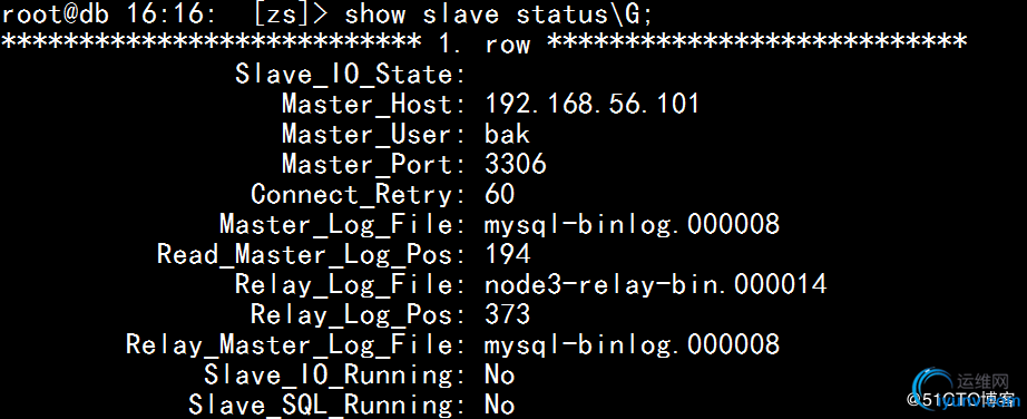

  (7)把传统复制模式改为GTID复制。先要把原有的传统复制停掉,执行stop slave操作,然后再执行change master to master_auto_position=1。
  执行完stop slave,查看当前主从的状态为:
  查看从库,这条数据同步成功。
  然后在从库中执行show slave status查看主从复制状态,发现GTID的值增加了。证明开启了GTID复制方式,切换成功。
