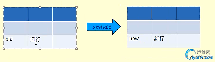

  五、触发器引用行变量
  下图一目了然地描述了触发器的行变量new和old。
