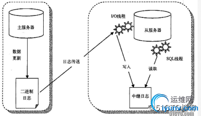

3.mysql主从复制过程架构图
  第一步:mysql将事务串行的写入二进制日志
  第二步:slave通过I/O线程将master的二进制日志(binary log events)拷贝到自己的中继日志。
  第三步:slave的SQL(从线程)从中继日志中读取事件,并重放其中的事件从而更新slave的数据,使其与master中的数据一致。

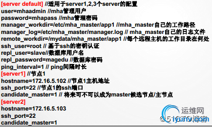

  7)定义mha的配置文件
