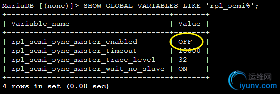

  1 配置主节点
  MariaDB  [(none)]>INSTALL PLUGIN rpl_semi_sync_master SONAME 'semisync_master.so';
  MariaDB  [(none)]> SHOW GLOBAL VARIABLES LIKE 'rpl_semi%';
  查看到rpl_semi_sync_master_enabled状态为off状态,需把其打开。使用set命令
  MariaDB  [(none)]> SET GLOBAL rpl_semi_sync_master_enabled=1;

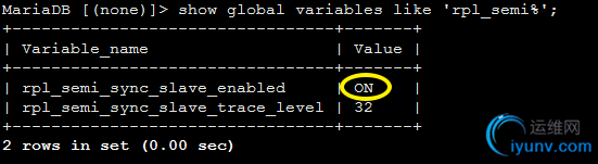

  2 配置从节点
  MariaDB  [(none)]>INSTALL PLUGIN rpl_semi_sync_slave SONAME 'semisync_slave.so';
  MariaDB  [(none)]>SHOW GLOBAL VARIABLES LIKE  'rpl_semi%';
  MariaDB  [(none)]> SET GLOBAL rpl_semi_sync_slave_enabled=1;
  rpl_semi_sync_slave_enabled的状态也需设置为ON状态
