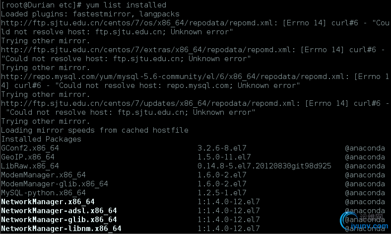

  •   查询软件安装情况

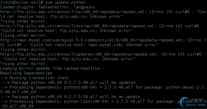

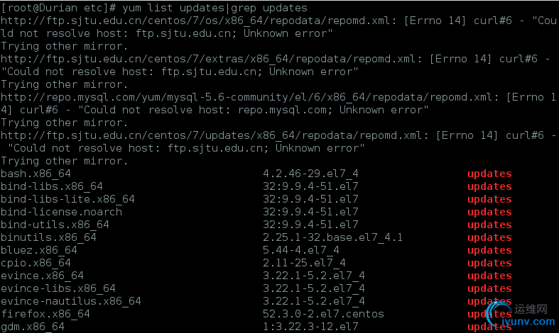

  •   更新软件
      yum list updates #列出可更新升级的软件
  yum update package_name  #更新软件

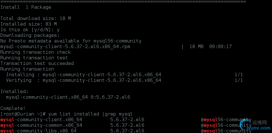

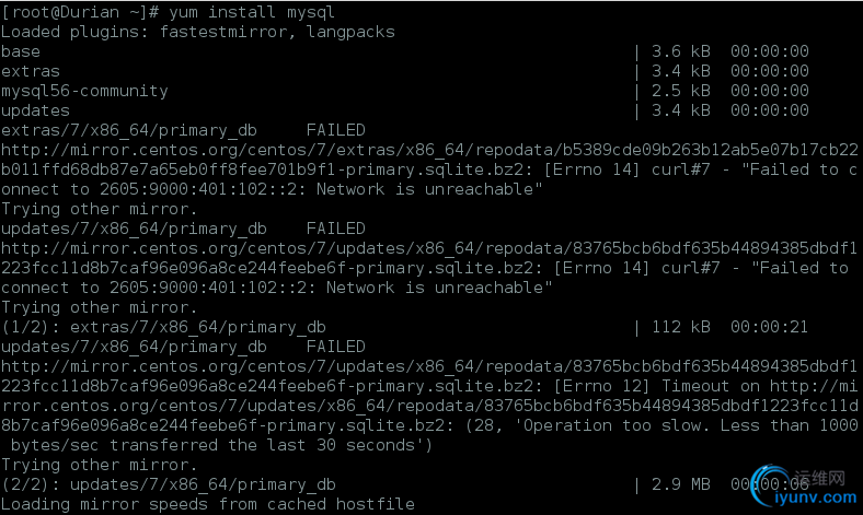

  4.  安装Mysql
  配好了repository,也知道了yum的命令,就可以安装啦!
  简单的执行yum install mysql,轻轻松松一个命令搞定!
DSC0007.png     接下来就可以使用Mysql啦!
  安装好后,查看缓存目录/var/cache/yum下的文件,可以查看到get的rpm包。
