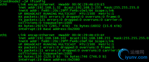

  1.操作系统
  centos 6.4 (32位)系统要是双网卡

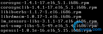

  三、Corosync 安装与配置
  1.安装Corosync
  node1:
  [root@node1 ~]# rpm -ivh corosync-1.4.1-17.el6_5.1.i686.rpm corosynclib-1.4.1-17.el6_5.1.i686.rpm libibverbs-1.1.7-1.el6.i686.rpm
  librdmacm-1.0.17-1.el6.i686.rpm lm_sensors-libs-3.1.1-17.el6.i686.rpm net-snmp-libs-5.5-49.el6_5.4.i686.rpm openssl-1.0.1e-16.el6_5.15.i686.rpm
  node2:
  [root@node2 ~]# rpm -ivh corosync-1.4.1-17.el6_5.1.i686.rpm corosynclib-1.4.1-17.el6_5.1.i686.rpm libibverbs-1.1.7-1.el6.i686.rpm

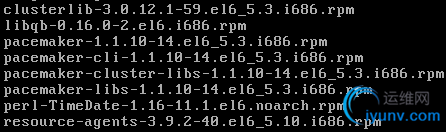

  四、Pacemaker 安装与配置
  1.安装pacemaker
  node1:
  [root@node1 ~]# rpm -ivh clusterlib-3.0.12.1-59.el6_5.3.i686.rpm  libqb-0.16.0-2.el6.i686.rpm pacemaker-1.1.10-14.el6_5.3.i686.rpm pacemaker-cli-1.1.10-14.el6_5.3.i686.rpm pacemaker-cluster-libs-1.1.10-14.el6_5.3.i686.rpm pacemaker-libs-1.1.10-14.el6_5.3.i686.rpm perl-TimeDate-1.16-11.1.el6.noarch.rpm resource-agents-3.9.2-40.el6_5.10.i686.rpm
  node2:
  [root@node2 ~]# rpm -ivh clusterlib-3.0.12.1-59.el6_5.3.i686.rpm  libqb-0.16.0-2.el6.i686.rpm pacemaker-1.1.10-14.el6_5.3.i686.rpm pacemaker-cli-1.1.10-14.el6_5.3.i686.rpm pacemaker-cluster-libs-1.1.10-14.el6_5.3.i686.rpm pacemaker-libs-1.1.10-14.el6_5.3.i686.rpm perl-TimeDate-1.16-11.1.el6.noarch.rpm resource-agents-3.9.2-40.el6_5.10.i686.rpm

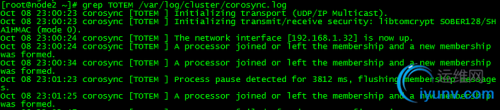

  4.查看启动信息
  (1).查看corosync引擎是否正常启动
  [root@node1 ~]# grep -e "Corosync Cluster Engine" -e "configuration file"
  (2).查看初始化成员节点通知是否正常发出
  (3).检查启动过程中是否有错误产生
  (4).查看pacemaker是否正常启动

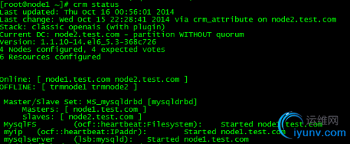

  5.查看集群状态

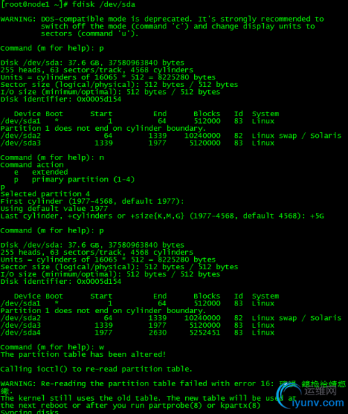

  3.在node1和node2上新增磁盘如下图
  如上图分一个5G大小的linux分区
  4.增加资源

  提交查看状态:
