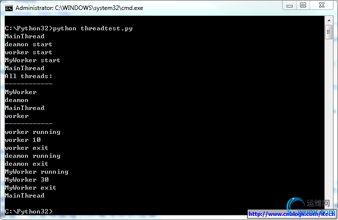

  运行结果如下:
  1)python线程使用的两种方法:
  **直接调用threading.Thread来构造thread对象,Thread的参数如下:
class threading.Thread(group=None, target=None, name=None, args=(), kwargs={})
group为None;
target为线程将要执行的功能函数;
name为线程的名字,也可以在对象构造后调用setName()来设定;
args为tuple类型的参数,可以为多个,如果只有一个也的使用tuple的形式传入,例如(1,);
kwargs为dict类型的参数,也即位命名参数;
**实现自己的threading.Thread的子类,需要重载__init__()和run()。
  2)threading.Thread对象的其他方法:
  start(),用来启动线程;
  join(), 等待直到线程结束;
  setDeamon(), 设置线程为deamon线程,必须在start()调用前调用,默认为非demon。
注意: python的主线程在没有非deamon线程存在时就会退出。
