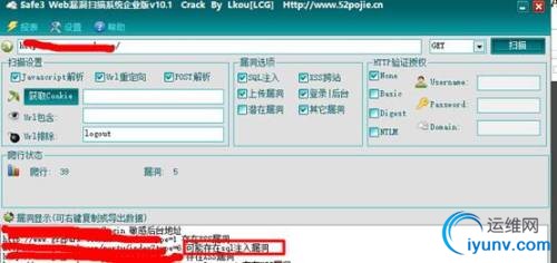

  0×02获取注入点
  因为站点是一个公司的官网,所以就使用工具简单扫描下情况,本次使用的扫描工具是safe3wvs,扫描发现有SQL注入,有xss,有后台管理,如图3所示,由于本次主要是讲述mysql注入,因此其他略过!
  图3发现SQL注入点

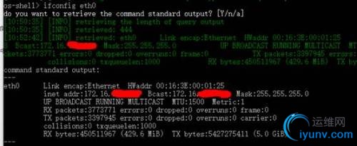

  通过执行whomai命令,可知当前用户是mysql,如图6所示,通过ifconfig可知,地址是内网地址,如图7所示。
  图6获取相关信息
  图7获取本机IP地址

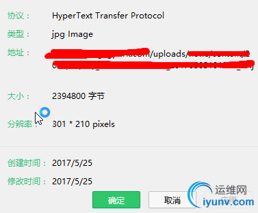

  0×06寻找可写目录
  首先通过页面可查看到部分目录,随便找一张与该官网相关的图片,查看属性可知网站中存在目录uploads,如图7所示。
  图8 获取目录信息

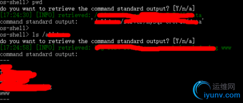

  另外通过os-shell,我们使用pwd查看到当前目录,然后通过ls从第一级目录逐级查看,当查看到uploads时,如图8所示,就有了一个思路,就是通过相关手段去上传***,因为目录可以知道了。
  图9 查看目录信息

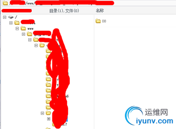

  0×07菜刀连接
  通过使用菜刀,成功连接,但是用户是www,权限还没有mysql权限大,如图9,图10所示。
  图11 获取webshell
  图12 查看当前用户

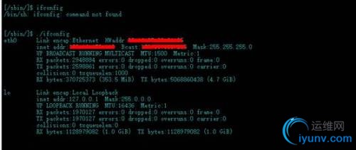

  0×07相关命令不能使用解决
  在www用户下,如图11所示,不能使用ifconfig,此时我们可以通过去sbin目录下,直接执行该命令文件,如图12所示,就可以成功使用这些命令了(也可以直接执行命令/sbin/ifconfig)!
  图13 命令执行失败
  图14 查看IP地址
