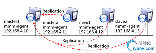

  使用5台mysql5.6 其中192.168.4.10、192.168.4.11作为mysql双主服务器,192.168.4.12、  192.168.4.13作为主服务器的从服务器。

  4)配置主从从从关系
  配置master2、slave1、slave2成为master1的从服务器

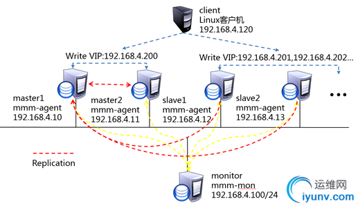

  2 mysql-MMM架构部署
  使用5台centos服务器,其中192.168.4.10、192.168.4.11作为mysql双主服务器,192.168.4.12、192.168.4.13作为主服务器的从服务器,
  192.168.4.100 作为mysql-MMM架构中管理监控服务器,实现监控mysql主从服务器的工作状态及决定故障节点的移除或恢复工作。

  步骤二:修改配置文件
  1)修改公共配置文件
  本案例中mysql集群的5台服务器(master1、master2、slave1、slave2、monitor)都需要配置,可以先配好一台后使用scp复制。
  [root@master1 ~]# vim  /etc/mysql-mmm/mmm_common.conf

  步骤三:测试mysql-MMM架构
  2)mysql-MMM虚拟IP访问测试
  [root@client ~]# mysql -h192.168.4.200-uroot -ppwd123 -e "show databases"
  Warning: Using a password on the command line interface can be insecure.
  | Database           |
  | information_schema |
  | mysql              |
  | performance_schema |
  | tarena             |
  | test               |
  [root@client ~]#
  [root@client ~]# mysql -h192.168.4.201-uroot -ppwd123 -e "show databases"
  | Database           |
  | mysql              |
  | tarena             |
  | test               |
  [root@client ~]#
  [root@client ~]# mysql -h192.168.4.202-uroot -ppwd123 -e "show databases"
  | Database           |
  | mysql              |
  | tarena             |
  | test               |
  [root@client ~]#
  3)主数据库宕机测试
  [root@master1 ~]# service mysql stop                    //停止master1上服务
  Shutting down mysql....[确定]
  [root@monitor ~]# mmm_control show                        //查看集群内服务器状态
  通过输出信息可以看到虚拟IP从master1切换到master2:
  master1(192.168.4.10)master/HARD_OFFLINE. Roles:
  master2(192.168.4.11)master/ONLINE. Roles:writer(192.168.4.200)
  slave1(192.168.4.12)slave/ONLINE. Roles:reader(192.168.4.201)
  slave2(192.168.4.13)slave/ONLINE. Roles:reader(192.168.4.202)
  [root@client ~]# mysql -h192.168.4.200-uroot -ppwd123 -e "show databases"  //访问虚拟IP测试
  | Database           |
  | mysql              |
  | tarena             |
  | test               |
  [root@client ~]#
  MySQL-MMM集群架构就完成了。
