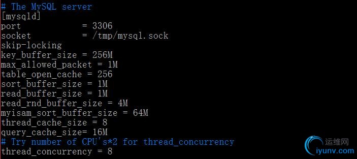

  MySQL安装好后,我们是从安装包的support-files里面复制过来一个末班配置文件,默认MySQL配置文件是在/etc/my.cnf下,其实这个路径或者文件名字我们是可以修改的,在启动脚本中修改。
  以下是一些常用的设置:
  [mysqld]
  socket          = /tmp/mysql.sock
