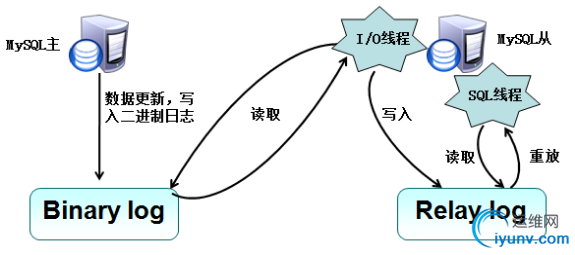

  2、主从复制的原理
  根据上图说明mysql的主从复制原理:
  (1)、在mysql_master上更新数据,写入二进制日志(Binary log),并通知存储引擎提交事务
  (2)、mysql_slave启用I/O线程将master的binary log复制到slave的中继日志(Relay log),
  (3)、mysql_slave启用SQL线程从Relay log中读取事件,并重放其中的事件从而更新slave数据,使其与master中的数据一致,只要该线程与I/O线程保持一致,中继日志通常会位于os缓存中,所以中继日志的开销很小。

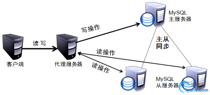

  3、mysql读写分离原理:
  在主从复制的基础上,master更新数据同步到slave服务器中,master只负责写入数据,slave只提供读取数据,从而实现了数据库性能的优化,以及提升了服务器的安全性。
  实现mysql读写分离的方法:
  1)基于程序代码内部实现
  在代码中根据select 、insert进行路由分类,这类方法也是目前生产环境下应用最广泛的。优点是性能较好,因为程序在代码中实现,不需要增加额外的硬件开支,缺点是需要开发人员来实现,运维人员无从下手。
  2)、基于中间代理层实现
  代理一般介于应用服务器和数据库服务器之间,代理数据库服务器接收到应用服务器的请求后根据判断后转发到,后端数据库,有以下代表性的程序。
  (1)mysql_proxy。mysql_proxy是Mysql的一个开源项目,通过其自带的lua脚本进行sql判断。
  (2)Atlas。是由 Qihoo 360, Web平台部基础架构团队开发维护的一个基于MySQL协议的数据中间层项目。它是在mysql-proxy 0.8.2版本的基础上,对其进行了优化,增加了一些新的功能特性。360内部使用Atlas运行的mysql业务,每天承载的读写请求数达几十亿条。支持事物以及存储过程。
  (3)Amoeba。由阿里巴巴集团在职员工陈思儒使用序java语言进行开发,阿里巴巴集团将其用户生产环境下,但是他并不支持事物以及存数过程。
  不是所有的应用都能够在基于程序代码中实现读写分离,像一些大型的java应用,如果在程序代码中实现读写分离对代码的改动就较大,所以,像这种应用一般会考虑使用代理层来实现,那么今天就使用Amoeba为例,完成主从复制和读写分离。

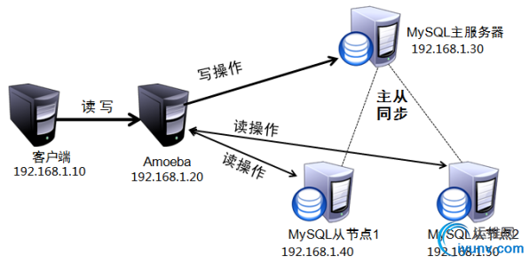

  1、实验拓扑:

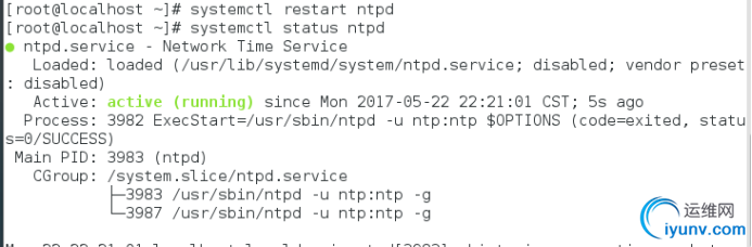

  配置ntp,在master上搭建时间同步服务器,确保主从服务器时间同步

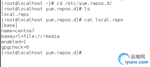

  配置本地yum:
  安装ntp:
  yum -y install ntp
  2)、配置NTP时间服务器:
  vim  /etc/ntp.conf
  添加如下配置:
  3)、重启ntpd服务:
  4)、防火墙添加例外:
  5)分别slave1和slave2执行时间同步:
  分别在slave1 slave2安装ntp  ntpdate
  在salve1和slave2执行命令同步时间:
  3-2:

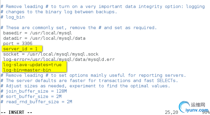

  修改/etc/my.cnf配置文件:
  注释:
  server-id=1  ##注意主从server-id不可一样
  log-slave-updates=true:一般用于联机复制中,
  log-bin=master-bin:指定binlog日志名
  重启mysqld服务

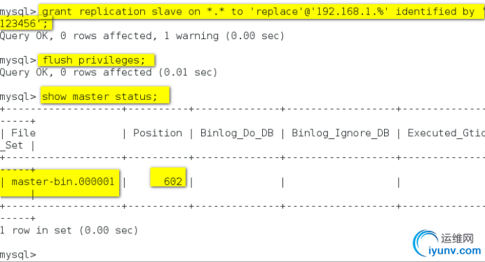

  在master创建用于复制数据用户,并授权,查看master的binlog日志信息。

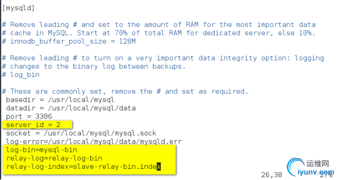

  4、配置从服务器(slave1和slave2配置一样)
  1)、修改/etc/my.cnf主配置文件:
  注释:
  server-id=2:  server-id修改为2
  log-bin=mysql-bin:  slave的二进制日志
  relay-log=relay-log-bin  :中继日志文件名
  relay-log-index=slave-relay-bin.index : 中继日志的索引文件名
  重启mysqld服务
  systemctl restart mysqld

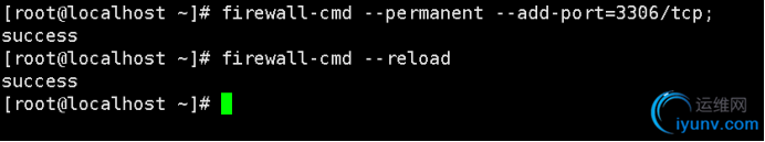

  在master上开启防火墙的3306端口例外:
  注意要记住在master上执行show master status的binlog的二进制名,与位置信息,下面需要指定:

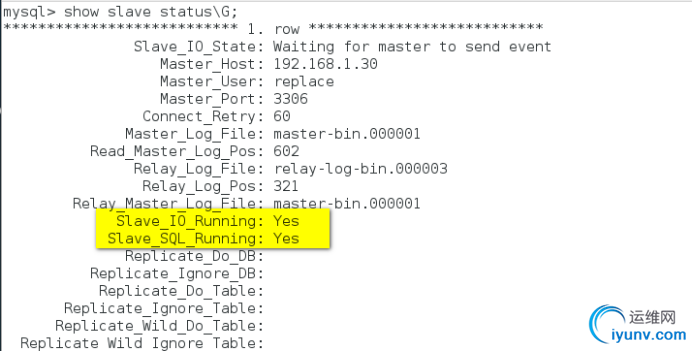

  5)、查看slave状态,确保以下两个值为YES

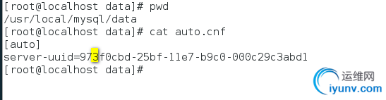

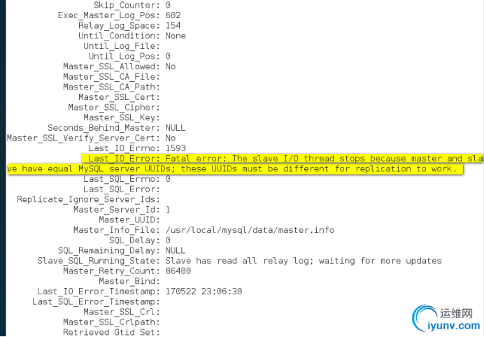

  当前Slave_IO_Running:值为No,向下查看错误信息:
  根据上述信息,可以判断,我的环境为克隆状态,所以mysql的UUID值一样,使用以下方法解决:
  修改auto.cnf中的UUID值,随意更改一个值即可。(slave2也一样)
  重启mysqld服务:
  再次登录mysql,查看主从复制的状态:
  根据Slave_SQL_Running  和Slave_IO_Running值是否为Yes状态
  salve1:
  slave2:

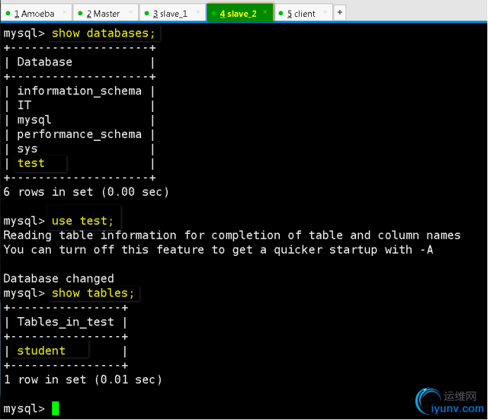

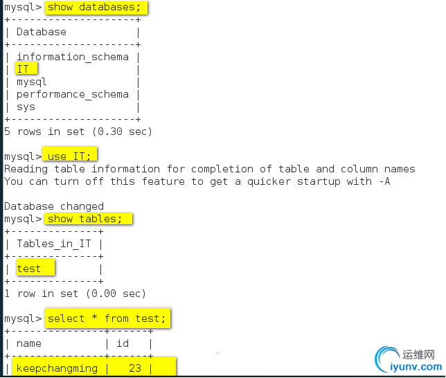

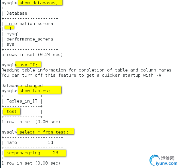

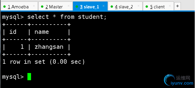

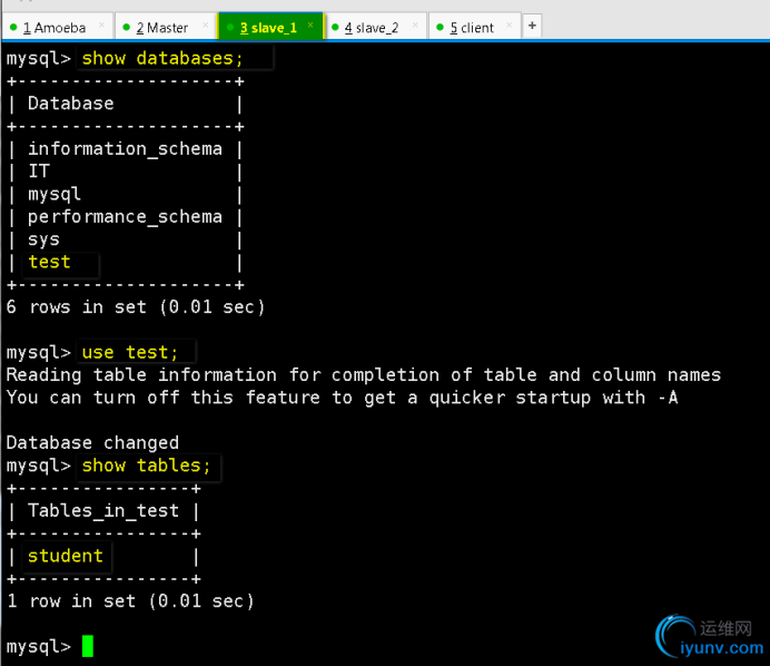

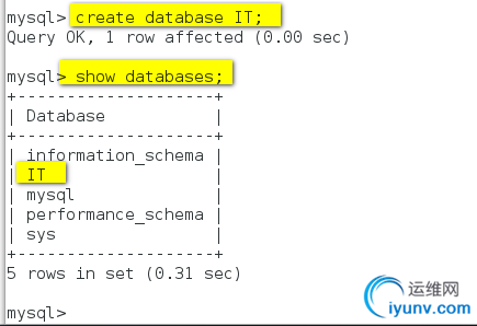

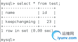

  5、验证从是否同步数据:
  1)、在主服务器上新建数据库”IT“
  创建test表,并插入数据:
  在slave1和slave2上查看是否更新数据:
  slave1:
  slave2:

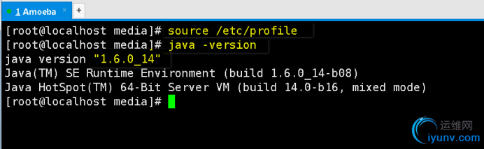

  1、在Amoeba上安装java环境:
  因为Amoeba基于是jdk1.5开发的,所以官方推荐使用jdk1.5或1.6版本,高版本不建议使用
  1)、下载jdk的执行程序:
  2)、添加x权限,并执行
  chmod +x  jdk-6u14-linux-x64.bin
  cp  jdk-6u14-linux-x64.bin  /usr/local/
  ./jdk-6u14-linux-x64.bin  ##执行此程序
  安装过程中提示(yes/no),选择yes安装即可,
  mv  jdk1.6.0_14/  /usr/local/jdk1.6

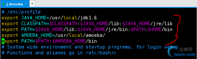

  3)、修改/etc/profile配置文件,增加以下配置:
  export JAVA_HOME=/usr/local/jdk1.6  //设置jdk的根目录
  export>  export PATH=$JAVA_HOME/lib:$JAVA_HOME/jre/bin:$PATH:$HOME
  /bin  //将jdk的程序文件赋予PATH变量
  export AMOEBA_HOME=/usr/local/amoeba //定义AMOEBA的根目录
  export PATH=$PATH:$AMOEBA_HOME/bin  将amoeba的程序文件复制给PATH变量
  如:
  4)、立即生效

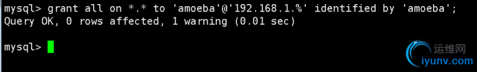

  1)、在主从三台服务器上登录mysql,创建amoeba用户并授权
  用户amoeba,密码amoeba(因为之前配置了主从复制,所以在slave1 slave2也会存在授权用户,可以查看)

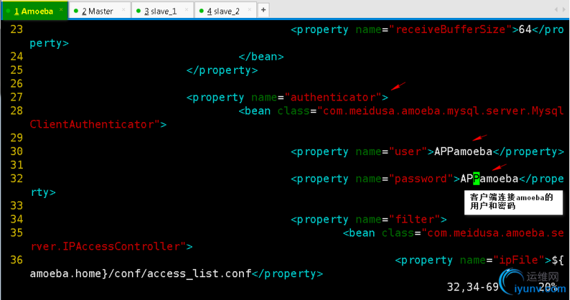

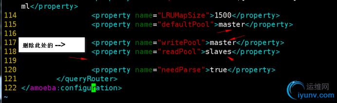

  2)、修改amoeba.xml文件:
  定义两个配置,第一是应用程序使用什么用户连接amoeba访问到后端的mysql数据库,第二个是定义默认写池以及读池。
  在Amoeba上操作:
  vim  /usr/local/conf/amoeba.xml
  1)、修改连接amoeba的用户和密码
  2)、定义读写池

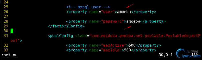

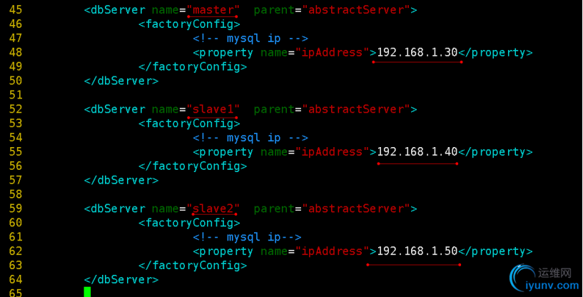

  3)、编辑dbServers.xml配置文件
  1)、修改连接mysql的用户和密码:
  用户amoeba 密码amoeba    ###注意删除注释   -->

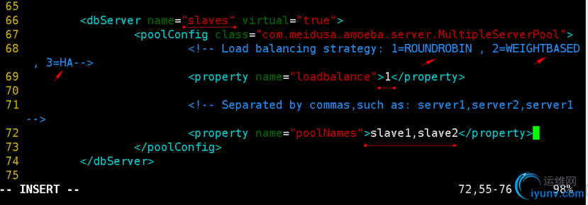

  指定master slave1 slave2主机地址:
  定义slave的负载均衡:
  4)、启动amoeba:

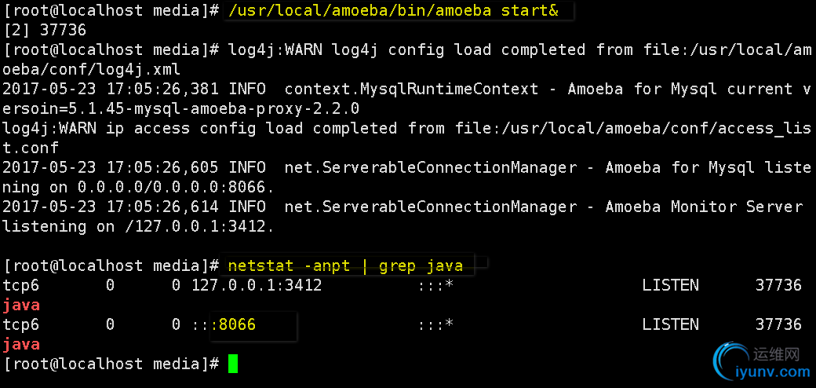

  4、测试读写分离:

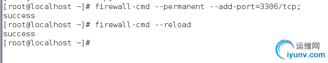

  2)、在master salve1 slave2分别开启3306端口,防火墙添加例外
  在Amoeba上开启8066端口:
  firewall-cmd  --permanent  --add-port=8066/tcp;
  firewall-cmd  --reload

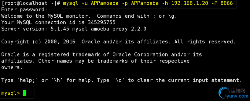

  3)、在client上执行mysql命令登录amoeba

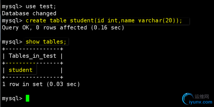

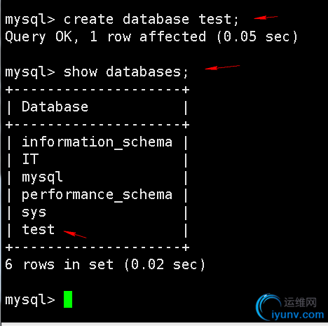

  1)、创建数据库test
  2)、创建表student;

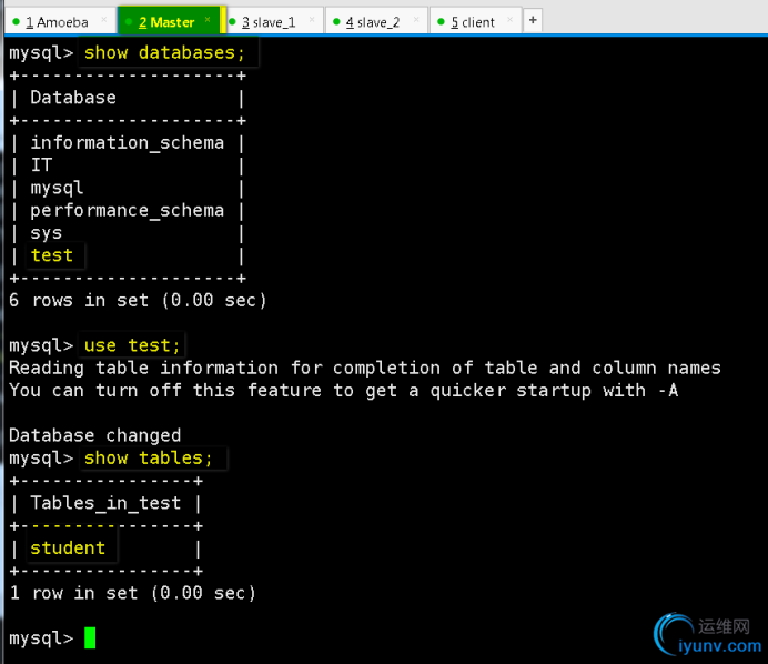

  查看主从同步情况:
  master:

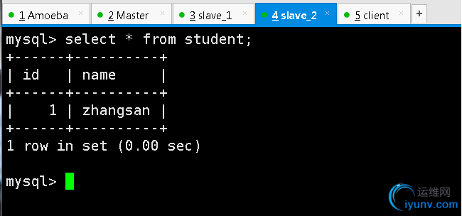

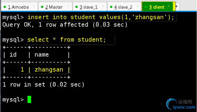

  在client上插入数据到student表中,查看从是否同步:
  slave1:
  slave2

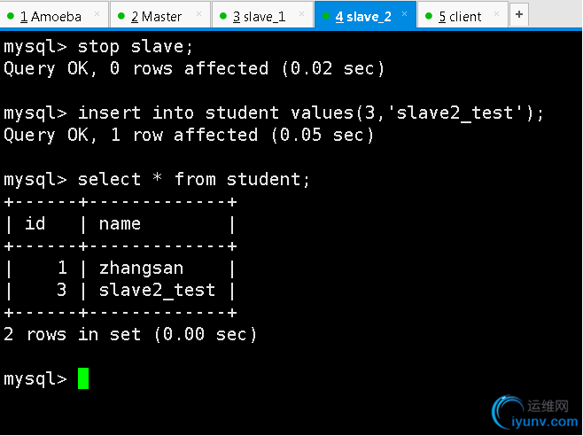

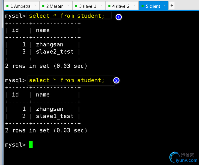

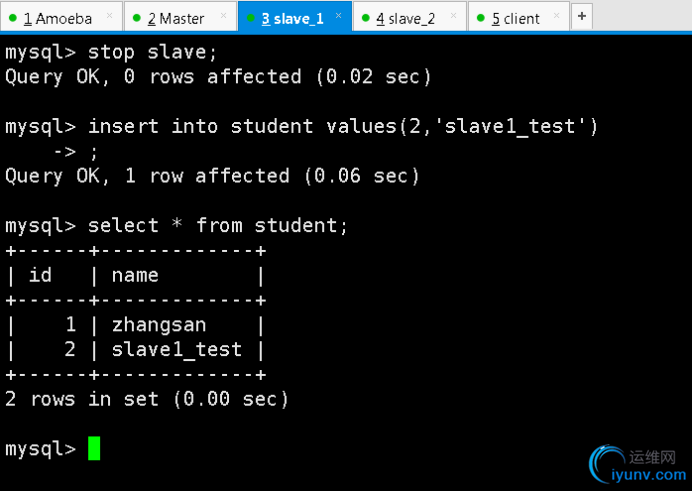

  2)、将slave1 slave2执行 stop slave,停止主从复制
  分别在slave1 和salve2 向student表中插入不同的数据,用于在client上测试读的负载均衡:
  slave1:
  slave2:
  在client上进行查询:
  可以看到,第一次查询的数据是slave2的数据库,第二次查询是slave1的数据库,实现了轮询算法的负载均衡

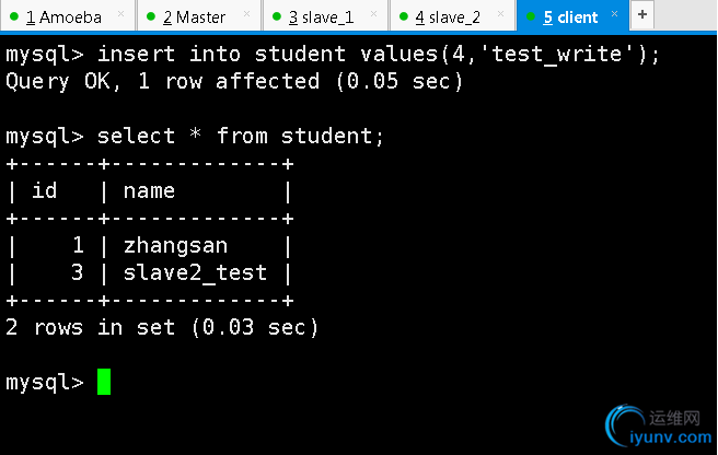

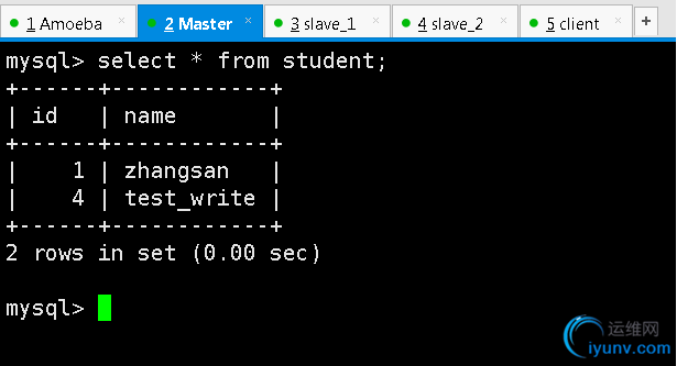

  3)、在client上写入数据,测试写数据只有在master上会写入:
  从上面可以看出,在client上向student表写入数据,查询时,没有此数据,因为写操作只在master上生效,读是在slave上
  在master上查看是否有刚写入的数据:
